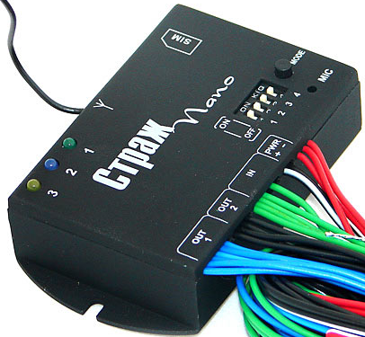

Доброго времени суток уважаемые форумчане.
Прошу помощи вот в каком вопросе. Хочу сделать автоматику управления распашными воротами. Линейные актуаторы сделал из домкратов ГАЗ-21, в качестве привода использовал электродвигатели с редуктором от стеклоподъемников ВАЗ-2110. Изначально рассматривал схему на китайских передатчиках. Но на стадии тестирования на столе, выяснилась проблема ложных срабатываний. Хорошо работало только когда на пульте нажата кнопка и удерживается в течении открытия (закрытия). Приемник можно программировать нажал - происходит открывание (закрывание) пока не сработает концевой выключатель, или удерживаешь происходит открывание (закрывание).
В "закромах" нашел штуковину под названием Страж-нано (картинка во вложении). Собственно это GSM модуль с кучей разных функций. Думаю не стоит здесь приводить полное описание устройства, суть, что мне понравилось, если позвонить на номер GSM-модуля, дождаться "снятия трубки" (ответа) и длинного гудка, то на 0,8 секунд произойдет замыкание (или размыкание) группы контактов реле устройства. Очень прошу помощи уважаемых форумчан, которые могли бы помочь с разработкой схемы по этому алгоритму: позвонил- ворота открылись, позвонил - закрылись. Скажу честно выполнить "самоделку" по готовой схеме для меня по силам, а вот в разработке я профан((((

На одном из разделов форума нашел схеме управления двумя нагрузками одной кнопкой. Если кнопку заменить контактами реле GSM модуля, а светодиоды на обмотки реле, полагаю должно получится. Вопрос в работоспособности схемы. Может кто-нибудь собирал?
1knob.gif [10.36 KiB]
straznano.png [216.17 KiB]
