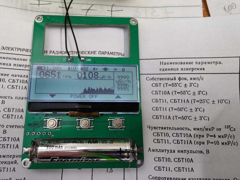

Всем привет. Тоже разрабатываю дозиметр. Зацените интерфейс.

Но нужна помощь в математике.
Датчик СБТ-10А. С расчетом уровня радиоактивности в мкР/ч вроде разобрался, но как считать мощность накопленной дозы ?
Знаю, там площадь окна датчика участвует, но как ?

Сделал так,
показывает накопленную дозу, количество часов, в течение которых было накоплено и проценты, насколько это соответствует установленному порогу тревоги накопленной дозы.
По-моему, весьма удобно для фиксации суточной дозы или на пару дней. Для большего нужен соответствующий прибор.
Понятное дело, для этой самоделки функция дозиметра только для галочки.
Здорово выглядит. Модель точечного дисплея не подскажите?

Transformer-V, модель китайская t.ly/v9mS

rolin791, Кстати, плата красиво решена. Можете обратную сторону показать?
Дисплей у китаёз на своей платке. Вы с неё снимали дисплей?

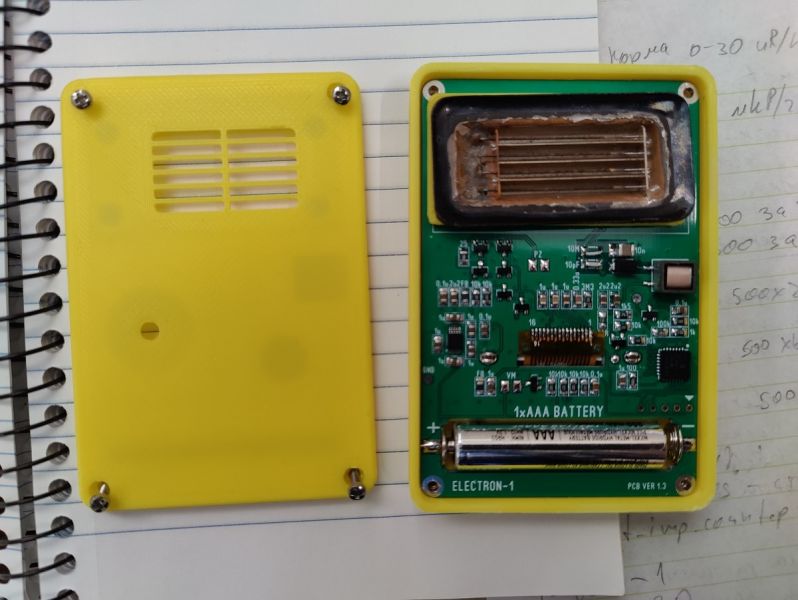

Just_Fluffy, пожалуйста, только в процессе перепайки на финальную версию платы
Слева на датчике СБТ-10, справа на датчике СБТ-11
По центру на современном PIN фотодиоде сцинциддяторный с кристаллом LYSO, но до него еще руки не дошли.

Just_Fluffy, фотохостинг уже удалил. Не знаю, как вообще существует этот форум без собственного фотохостинга.
Вот вариант на СБТ-11 уже в корпусе
