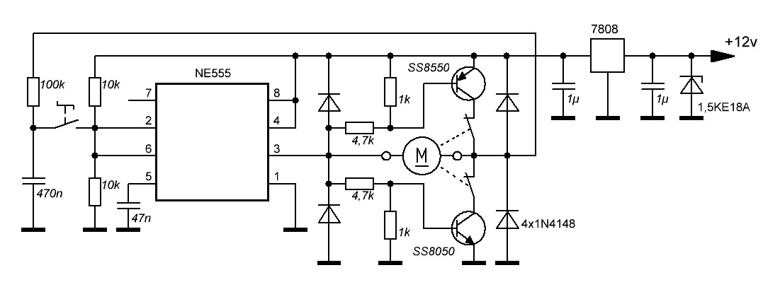

Народ, помогите!) нужен контроллер или как правильно. Вообщем идея следующая, нужен принцип сд-рома в компе, чтоб при кратковременном нажатии на нефиксируемую кнопку, моторчик крутился в одну сторону до упора и остановился, а потом при повторном кратковременном нажатии на ту же кнопку, моторчик крутился в обратную сторону до упора и отключился. Работать будет это дело в авто, моторчик от привода сд-рома, сам механизм есть, хотелось бы поставить такую кнопку, концевики поставить не проблема. Заранее всем спасибо!)))

Если имеется ввиду двигатель загрузки, то можно собрать на 555 таймере и двух концевиках на размыкание. :roll: Со шпиндельным двигателем будет всё гораздо сложнее.

Народ, помогите!) нужен контроллер или как правильно. Вообщем идея следующая, нужен принцип сд-рома в компе, чтоб при кратковременном нажатии на нефиксируемую кнопку, моторчик крутился в одну сторону до упора и остановился, а потом при повторном кратковременном нажатии на ту же кнопку, моторчик крутился в обратную сторону до упора и отключился. моторчик от привода сд-рома, сам механизм есть, хотелось бы поставить такую кнопку, концевики поставить не проблема.
Схема на 555 таймере и реле с двумя группами на переключение:
Схема на 555 таймере и Н- мост на транзисторах:
Концевики с диодами- когда- то я так ставил их на стеклоподъёмники, чтобы они стёкла не "выламывали".. :))) :)))
Контакты SW1 и SW2 "нормально замкнутые", размыкаются по достижении механизмом "крайнего положения"..
Да ладно.. Мне, в современных "дисководах" всё время попадаются коллекторные моторы, такие же, как и на приводе "подставки для кофе".. :))) :)))

Номинальное напряжение подобных двигателей максимум 5В., а максимальный ток потребления в штатном режиме не превышает 150...180мА. И если принять в расчёт кратковременный режим работы двигателя и достаточную нагрузочную характеристику выхода таймера, то при желании схему можно немного упростить исключив одно плечо моста. :roll: Так же для работы в авто необходимо добавить в питание схемы защиту от высоковольтных выбросов в бортсети.
Исходя из выше сказанного я бы сделал примерно так: :roll:

В схеме ошибка- резистор 100 кОм нужно к выходу 555 таймера подключать, а не к транзисторам..
Вообще- работоспособность схемы зависит от мощности моторчика, он должен быть довольно слабеньким.
Ошибки нет. :wink: Это сделано умышленно для предотвращения реверса при повторном нажатии кнопки во время хода двигателя (реверс двигателя без предварительной остановки может привести к нежелательным последствиям :( ), т.е. реверс будет возможен только после достижения двигателем любой из крайних точек. :)
Сказано же - двигатель от CD-ROM, т.е. 3,3...5В. х 70...120мА. номинально в штатном режиме.
