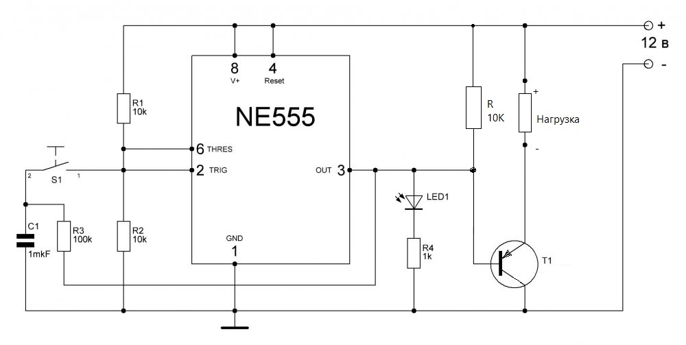

День добрый,
Такая ситуация: в автомобиле есть устройство, которое включается при зажигании и отключается после отключения зажигания. Ток нагрузки небольшой, не больше 0,4-0,5А.
Необходимо реализовать отключение/включение устройства на нефиксируемой кнопке с индикацией отключения (светодиод светится, если устройство отключено).
Т.е. кнопка будет работать только при включенном зажигании. При нажатии устройство отключается, при повторном нажатии включается.
Была мысль реализовать на бистабильном реле https://www.chipdip.ru/product/hfd2-012-s-l1 Нагрузку на одну контактную группу навесить можно было бы, замкнутую. А индикатор на другую, разомкнутую. Нагрузка бы включалась/отключалась путем вкл/откл "массы".
Но есть недостаток - для сброса реле нужно полярность на катушке менять. А у меня просто кнопка, которая на "массу" замыкается на время нажатия.
В приложении диаграммы накидал и схемы.
Предполагаю, что можно ключ хитрый реализовать на транзисторе какой-нибудь. Но не нашел подходящего.

SSkot, на NE555 проще будет. Особенно тем, что от бортовых 12 вольт NE555 работает без проблем.

Да, на 555 наверное проще будет.
Как на рисунке например.
555shema.jpg [39.34 KiB]
Релюшку оттуда уберу, транзистор мощнее поставлю, КТ какой-нибудь. Вместо реле уже нагрузку, как понимаю как раз к коллектору "минус" нагрузки подключу.
Осталось два вопроса:
1. Схема приведенная на включение нагрузки. А мне надо, чтобы нагрузка при подаче питания уже включена была.
2. И светодиод светится при включении нагрузки, а надо, чтобы при отключении светился.
 Заголовок сообщения: Re: Ключ, срабатываемый по импульсу

ploshka, возьмите вместо npn тразистора pnp и переставьте его на плюс питания эммитером к питанию. Светодиод с токоограничивающим резистором оставьте там же, но подтяните базу тразистора 10К резистором к питанию.

ПростоНуб, схемку по описанию перерисовал. Правильно понял совет?

ploshka, неправильно. Резистор между базой и выходом 555 вернуть. Транзистор переставить до нагрузки эмиттером на плюс питания

ПростоНуб,
555shema (2).jpg [49.53 KiB]
так получится?

ploshka, теперь все верно
