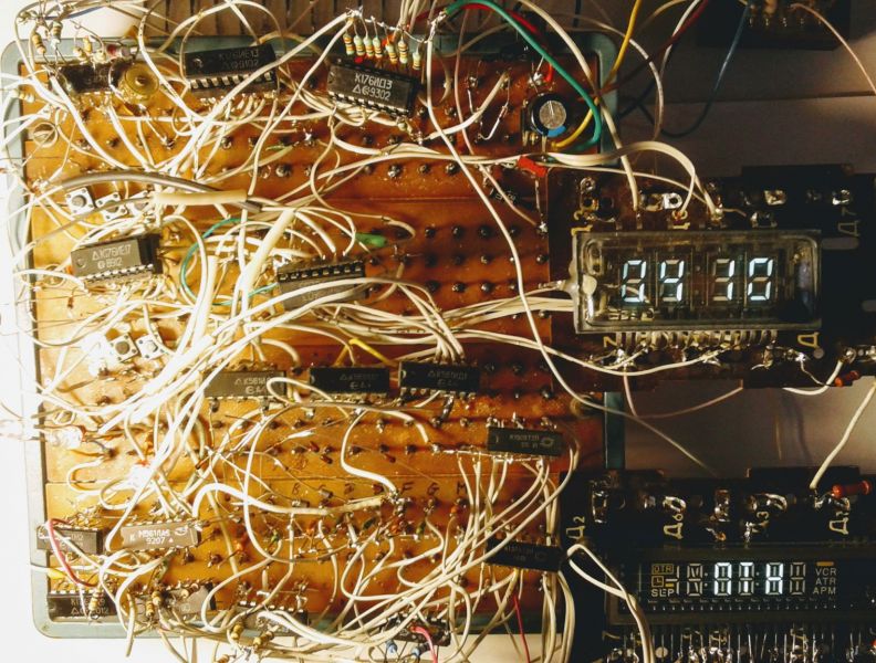

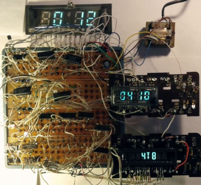

Собрал макет часов с полным календарем ( кроме високосных годов) и с
показом дней недели буквами. На ЛОГИКЕ , теперь с динамической индикацией и как обычно, от трансформатора.Изображение Изображение
Основу схемы индикации буквами придумал АлександрЛ.
И нормально часы заработали.Схему теперь надо нарисовать того,что получилось. И можно будет плату разводить

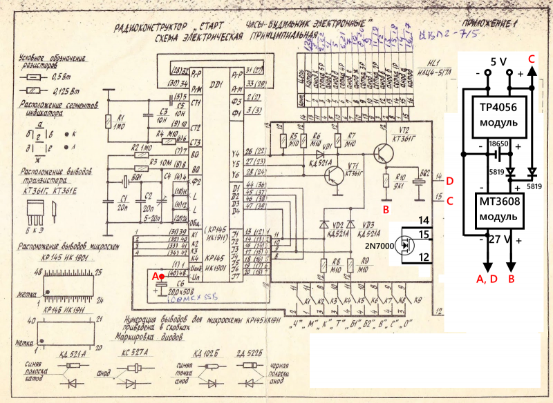

Переделываю часы "Старт-7231" на питание от 5 В с резервным аккумулятором 18650. Идея такая: на входе 5 В от телефонной зарядки, от них же питается накал индикатора. Это напряжение идёт на зарядный модуль на TP4056 с аккумулятором, а оттуда на повышалку до 27 В (MT3608 или что-нибудь подобное). При работе от аккумулятора запитывается только пин 48 чипа (всё остальное отключается полевиком), при работе от сети - вся схема. Всё более-менее получилось, но теперь накал индикатора питается постоянным током, из-за чего индикатор светит неравномерно. Возможно ли "малой кровью" (без сложных преобразователей с трансформатором) запитать накал переменным током, хотя бы меандром? Родной блок питания выкидывается полностью, никакого переменного напряжения в схеме в принципе нет.

Пока что решил обойтись без переменного напряжения на накал, испытываю вот в таком виде.
На входе 5 В (зарядка для телефона или другой подобный блок питания), от этого напряжения через модуль на TP4056 заряжается литий-ионный аккумулятор. Напряжение со входа и с аккумулятора через диоды поступает на повышающий модуль, который выдаёт 27 В. 5 В со входа поступает на накал индикатора (C), 27 В на общий (B), 0 на питание логики (48 пин чипа) и на второй вывод накала (A, D).
При работе от аккумулятора питание индикации и сигнала (линия 12, 1 пин чипа) отключено, чтобы не потреблять лишний ток. При подключении внешнего питания напряжение 5 В поступает на затвор полевика (15), он открывается и соединяет питание индикации (12) с питанием логики (14) - индикация включается.
Собирается всё элементарно, главное не забыть перерезать дорогу между 1 и 48 пинами чипа (возле точки A).
Потребление от аккумулятора 35..40 мА при 4.1 В, средней паршивости элемента 18650 должно хватать на сутки от полной зарядки. Первый экземпляр успешно выдержал почти 6 часов без электричества, напряжение на аккумуляторе через 5 часов около 3.95 В.

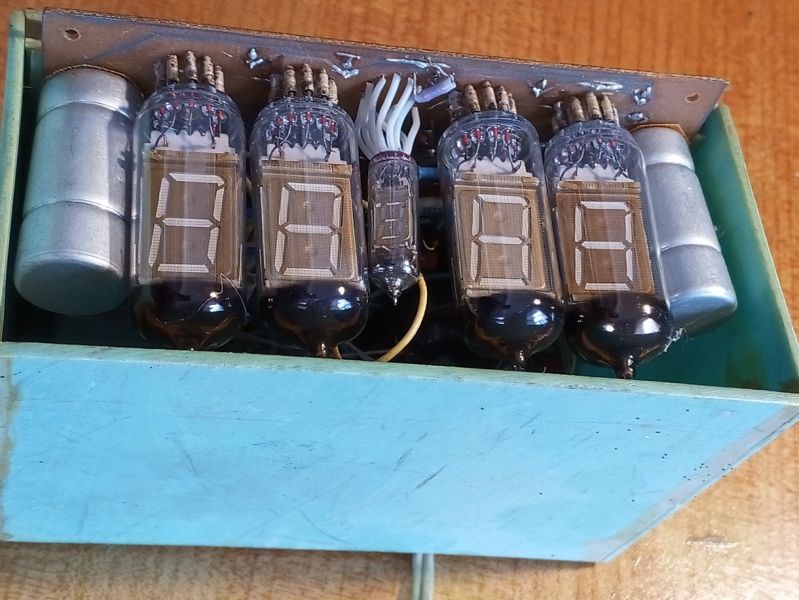

А что вот это было,и зачем так много кнопок?
микросхема 1016ви1.
IMG_20260211_092704_012.jpg [224.1 KiB]
СообщениеДобавлено: Ср фев 11, 2026 11:01:17
Карма: 20
Рейтинг сообщений: 199
Сообщений: 766
Откуда: Питер
А что вот это было
http://www.leningrad.su/museum/show_big.php?n=12
https://t.me/retrocomps

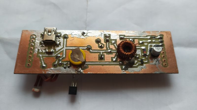

СообщениеДобавлено: Сб фев 14, 2026 16:40:50
Рейтинг сообщений: 10
Зарегистрирован: Ср окт 14, 2009 16:11:24
Сообщений: 176
Откуда: Калуга
Я именно так и делал.
А есть намоточные данные? Кольцо, количество витков, диаметр провода? Это, случайно, не аналог sn6501?
Да, это аналог труднодоставаемой сейчас SN6501.
Кольцо такое:
https://www.chipdip.ru/product/b64290l0 ... 9000394691
Первичная обмотка - 10+10 (отвод от середины), вторичные - из расчёта 2 витка на вольт за минусом КПД (около 0.95). Когда мотаем на 27 вольт - не забываем добавить на диод 1 вольт. Если 10 витков маловато (х.з. какой магнитопровод попадётся) можно увеличить до 11-12-13. У меня и с 8+8 норм. работало. Надо смотреть чтоб транс в насыщенип не вошёл, замеряем ток потребления драйвера без/с трансформатором. Не забываем по питанию керамикой шунтировать 0.47-2.2uF пол-мегагерца всё-таки. Диоды - 1N4148 или шоттки вольт на 60-100.
Если в часах есть регулировка яркости кнопкой с фиксацией, то накал индикатора в этой схеме придётся подключать через модуль гальванической развязки, чтобы можно было менять потенциал на одном из концов нити накала. Другого варианта пока не вижу. Сделал так сегодня в 6-11.02, испытываю.

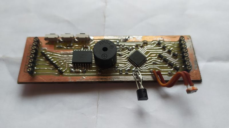

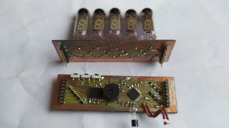

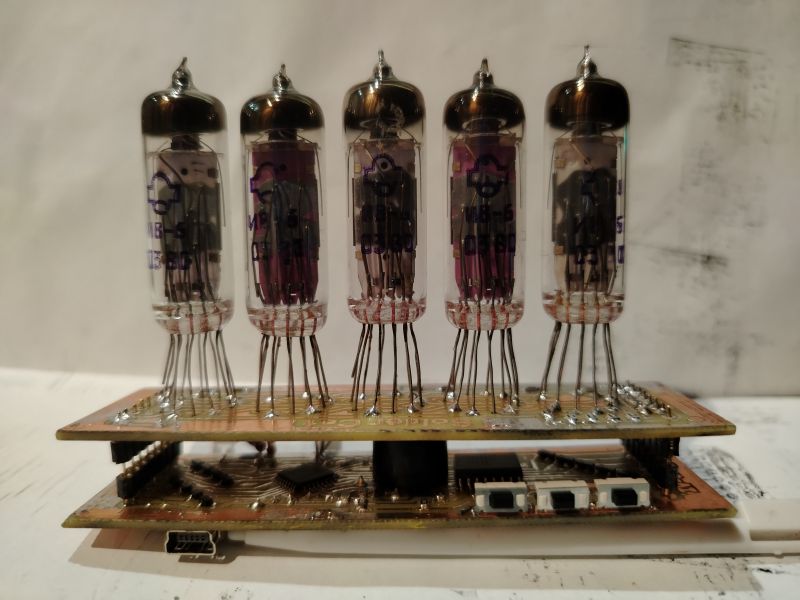

СообщениеДобавлено: Сб фев 28, 2026 09:52:08
Зарегистрирован: Вс янв 03, 2021 21:35:39
Сообщений: 25
Откуда: Южный Урал
Доброго времени. Собрал часики на 5-ти индикаторах ИВ-6, по схеме как на ВЛИ ИВ-21 (автор *Trigger*) и немного скорректировав код, но при этом сохранив почти весь функционал и параметры меню оригинального кода автора. :solder: :solder: :solder:
Во вложении исходник, прошивка, печатная плата и схема. Код писал, корректировал в Ардуино ИД.
Схему не рисовал, но примерно такая, кто понимает, тот разберется. :solder:
Видео можно посмотреть здесь: https://youtu.be/4k2tdpS5Bew?si=QMG2xJjLvcpsZWGF
IV6_Clock.rar [304.25 KiB]

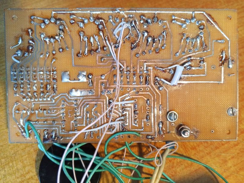

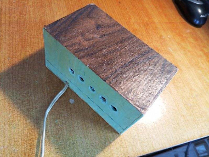

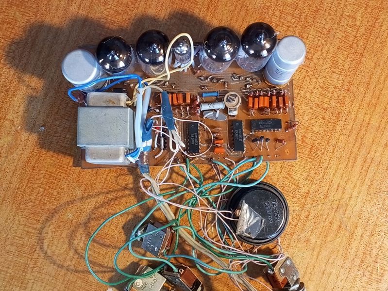

СообщениеДобавлено: Вт мар 03, 2026 13:51:19
Рейтинг сообщений: 23
Сообщений: 1292
Откуда: краснодарский край
Отцы наши делали. 70-80е годы.
Восстановить бы,да лень все. Почти работает,индикаторы светятся,но время идет как то не так...
СообщениеДобавлено: Вт мар 03, 2026 17:15:45
Карма: 34
Рейтинг сообщений: 316
Сообщений: 2157
Откуда: Харьков
Явно закос под Г9.02, но почему платформа от 6.15?
