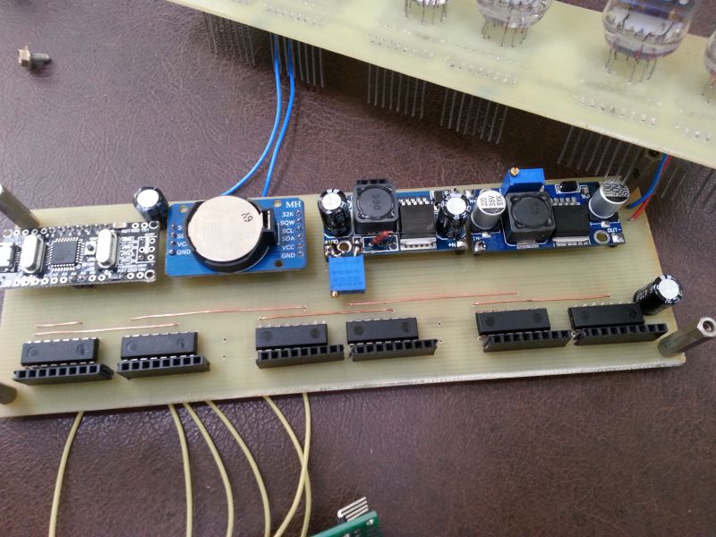

Всем доброго дня. Дочь попросила сделать часы на работу. Вот собрал из готовых модулей. Только время, дата и температура.
Сейчас буду думать на счет корпуса.
здравствуйте. можете поделится печаткой ? хочу повторить ваш проект . для меня как для новичка на готовых модулях будет проще
и скажите какие модули используются
буду признателен

СообщениеДобавлено: Ср дек 01, 2021 19:17:39
Карма: 197
Рейтинг сообщений: 8571
Сообщений: 42975
:facepalm:
Что- то переусложнённое до жути..
Соберите, для начала, часы на четырёх лампах и трёх микросхемах, которым НЕ ТРЕБУЕТСЯ программирования.. :dont_know:
Это вы ИВЛ2-7/5 сожгли, что ли?
про модули-
слева направо-
какая-то ардуинка
модуль часов-
https://aliexpress.ru/item/4000004876793.html
понижающий модуль-
https://aliexpress.ru/item/32644865922.html
повышающий модуль-
https://aliexpress.ru/item/1005002630510706.html
