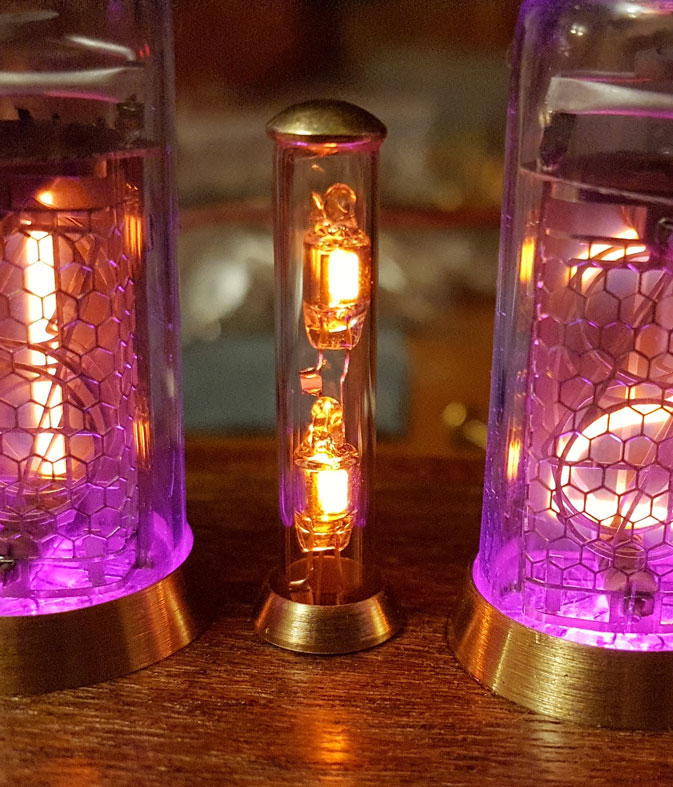

Подскажите пожалуйста, с чего можно достать стеклянные трубки для неонок в разделители ?
Пипетки маловаты или другое, что можно в аптеке купить?
Поищите "поплавок бродильный", "Пробирка Уленгута" или ВОТ. Ну и пробники разные бывают... Бывает еще "Супер чистотел" в стекле.
Пипетки изумительно подходят под неонки 4мм. Я на али брал https://aliexpress.ru/item/32343993534.html Пучок разных за 300р.
Сделал в виде двоеточия спаяв две по вертикали - неплохо смотрится. (нужен отдельный резистор к каждой неонке)
