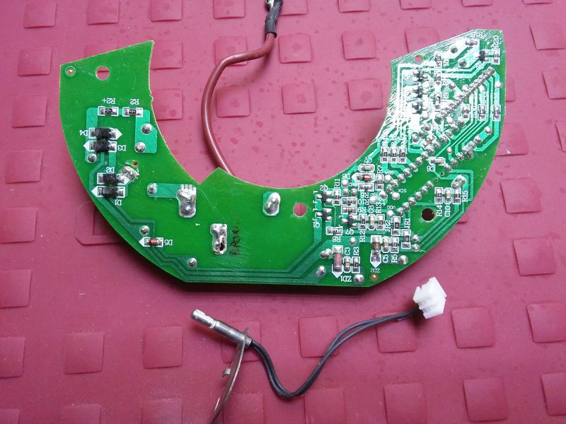

Чайник поставили на конфорку, оплавилось все пластмассовое, плата кажись жива (но не реле).
Что за МК на ней? Можно ли для чего-то применить? Не теоретически, а конкретно.
Маркировка: Eastsoft HR7P195FGD2
Термопара (или что там) которой вода измерялась, на что годна? Можно для мультиметра ее приспособить? Или какой вариант варганить с ней что-нибудь ооочень простое?
Сюда перенес.

Я думаю, плату вместе с термопарой проще всего применить по назначению, то есть для контроля температуры - такого же чайника, паяльника, отопительного прибора.
А вообще, тут есть специальная тема для таких вопросов.
так а как Т задавть-то...? Или вернее, как изменить режим работы?
Китайский микроконтроллер со стандартными характеристиками, похож на ATmega8.
Диапазон напряжения: 3.0V ~ 5.5V
Пакет: SOP20 / 28/32, SSOP20
Ток холостого хода: 165uA Typ.
Динамический ток: 5мА @ 8MHz, Typ.
Системная тактовая частота до 16МГц
16MHz RC внутренние часы, точность частоты всей температуры -10% до + 5%
До 29 портов ввода / вывода
8К х 16 бит кода Flash (данные Flash опционально)
512 х 8 бит SRAM
Поддержка ISP, IAP, функция ICD
Таймер 8, четыре 8-битный баз времени таймера, 16-битный таймер закрытого типа
Четырехсторонний ШИМ, 10-битное разрешение
Два УАПП
АЦП: 10-битная точность, канал 12
Даташит на китайском: http://www.chinesechip.com/files/2015-0 ... 095ce4.pdf
Примеры использования: http://www.essemi.com/file-download-431-left.html
Если язык не является проблемой, можно попробовать использовать и найти софт для программирования и надеется что мк не залочен. Но мне кажется гемморой не стоит того, если только чисто из спортивного интереса поковырять...
Видимо, только перепрошивкой (если она возможна). Либо заменой датчика или сопротивлениями последовательно и параллельно с ним. Тут эксперимент нужен.

наскока помню там нет стабилизаци Т прямой просто датчик наличия болванки и нагрева выше 120
