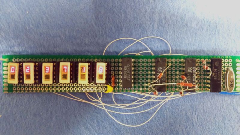

Странно, но часы на индикаторах 490ИП1 вроде не встречались в интернете.
А ведь прикольные индикаторы, исправляем отсутствие, пока на макетке.
