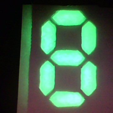

Нарил у себя ленту (год назад у китайцев прикупил) но с 60 светодиодами на метр, на скорую руку слепил образец семисегментника, растояния от ленти к рассеивателю ( бумаге) 15мм. Фото прилагаю. как думаєте будет ли нормально видно солнечним летним днем??или все таки стоить ленту брать с 120 диодами, и с рассеивателем что то думать, заливать сегменти епоксидкой или каким герметиком, или матовое стекло брать!!!буду рад любим советам

Как думаете, будет ли нормально видно солнечним летним днем?
Для этого нужно сфотографировать изображение сегментов нормальным летним днём.
Либо при фотографировании вручную выставить ISO-100.
В любом случае, оценка по фотографии ничего не даст.
Нужно смотреть живыми глазами.
Заливать ничем не надо - сильно уменьшится яркость.
Китайцы тоже кстати в своих крупногабаритных LED-индикаторах воздух оставляют.
Про расстояние.
Здесь нужно соблюсти баланс между равномерностью свечения, и общим уменьшением яркости.
Иначе днём и правда будет ничего не видно.
К тому-же, в китайских индикаторах светодиоды светят сразу на наклеенный сверху матовый светофильтр соответствующего цвета.
Ничего матового дополнительно не используется.
И то видна неравномерность:
