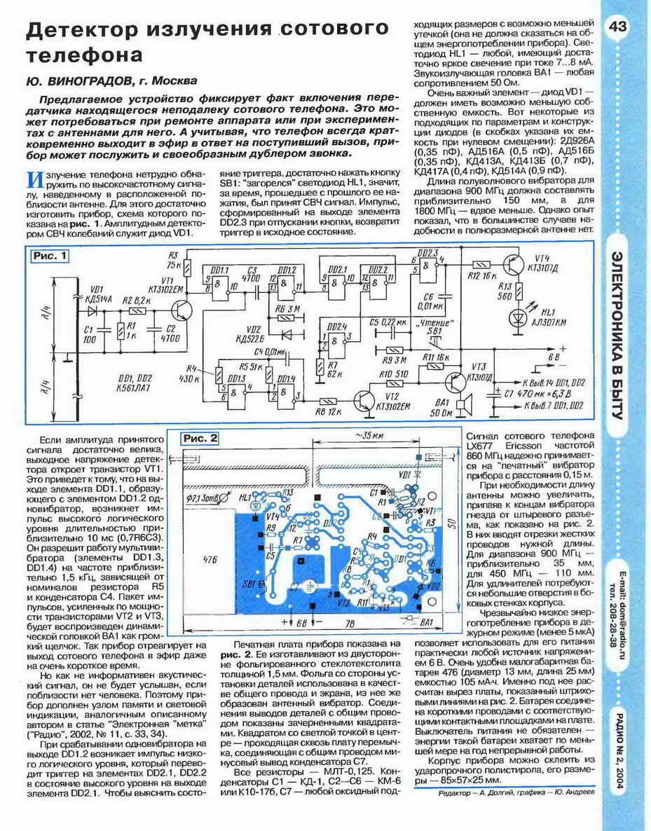

Вот та статья полностью:
43.jpg [210.61 KiB]

Насчет усилителя: а помехи он не будет ловить? Наверно, надо его узкополосным делать.

Надо светодиод включить в цепь коллекторов, питание подать туда же, а базу первого соединить через резистор с эмитерами

Сразу Усилитель в постоянное току, думаю, это не помогает и ни когда! Надо(обязат) детектор ВЧ для поймать радиоволны в усилители, затем фильтр(ВЧ на НЧ или постоянное току) и на усилитель ОУ 338, остальное сам что хочещь, я бы такой схема собирал бы давно, но надо было еще травить, паять и др мне так надоело, хочу из готовный китайский брелок, к сожаление сам ничего не получил! (до сих пор думаю) :cry:у

Ребята, не усложняйте себе жизнь! Делайте усилитель звукого сигнала звонка! А так как вы хотите- чтоб приставка САМА ловила радиосигнал, передаваемый на телефон- так это второй телефон! Это и для профессионала нелёгкая задача-разработать ВЧ-демодулятор и прочую шушеру. Итак- только усилитель звукового сигнала.Вот и подумайте над схемотехникой такого устройства.

YEBARO- Должно быть такой схема(мс рисунок) http://alenlegion.narod.ru/2007-02-05_065121.bmp
Или, вот http://alenlegion.narod.ru/5.gif
