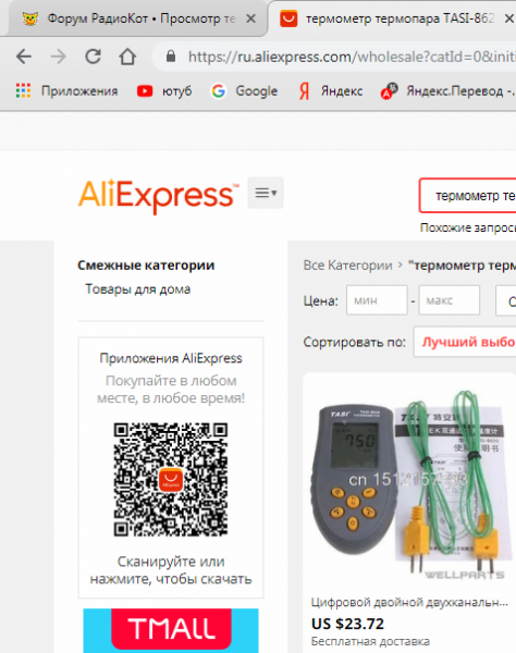

Мужики, я в шоке от ваших познаний в моделировании :shock: В отличии от вас, я вижу только поверхность картины. :dont_know: Да и не вижу смысла глубже нырять "мозгов не хватает", наверно это не моё. Чувствую привело меня к вам моё Э-ГО (Эгрегор-ГОрдыни) и тщеславия, мой паразитизм. Простите меня, за это, но вы многому меня научили, что непосредственно отразилось на моей практике, благодаря чему, я стал ремонтировать инверторные холодильники, от которых простые наши мастера, бегут сломя голову... Ещё раз хочу сказать спасибо :beer:
Добавлено after 19 minutes 37 seconds:
У меня другое мнение насчет термопар. :)) Давным давно, приобрёл себе термометр термопару, для заправки автокондиционеров (замеряю коэффициент перегрева), очень доволен точностью и быстротой показаний
Ей можно моментально измерять температуру одновременно в двух местах (на выходе холодного хладогента испарителя и выходе горячего фреона на конденсере). Точность паразительна!
Чем была проверена данная точность? Вопрос риторический… понимаю, что без высокоточных приборов этого сделать нельзя. Так что точность без соответствующей проверки относится лишь к предположению, а не к факту. :))
