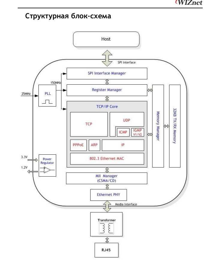

а пока взглянем ещё раз на работу популярного W5500...
W5500.jpg [40.49 KiB]
W5500 состоит из двух основных частей...
-главного процессора (Core)
-физического уровня (PHY)
-общаются они между собой по интерфейсу MII
W5500 схема.jpg [39.81 KiB]

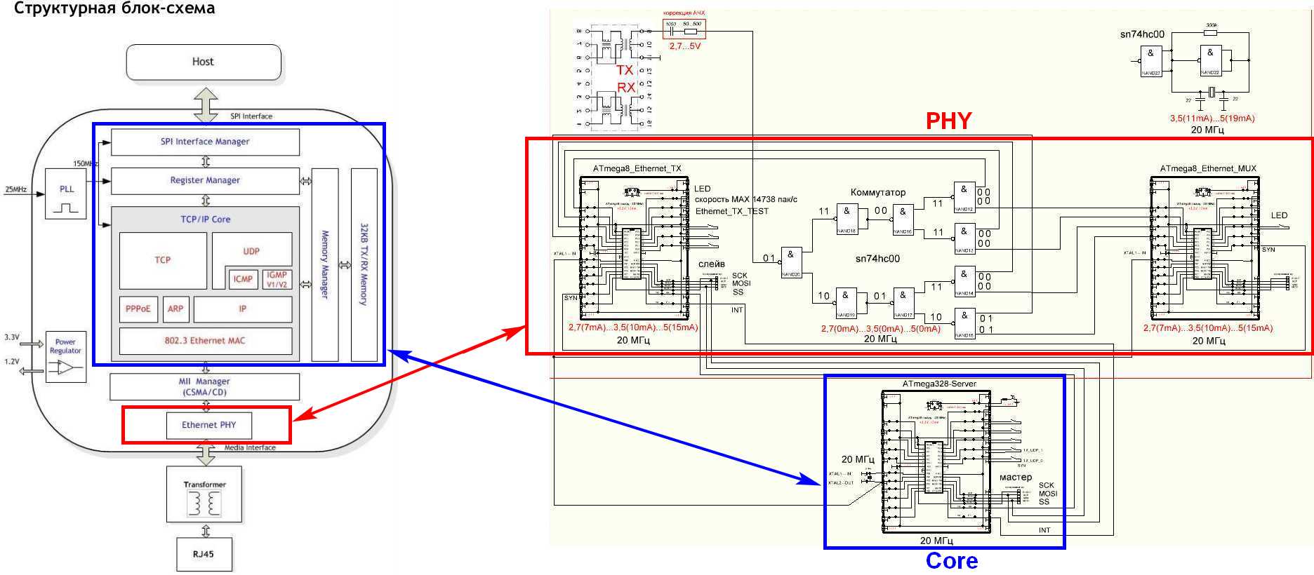

а теперь взглянем на наш самодельный передатчик на Ардуино...
передатчик ардуино.jpg [102.92 KiB]
а теперь сравним их...))
Интернет передатчик.jpg [133 KiB]
в чём разница ? а ни в чём)) принцип работы такой же...
-вместо главного процессора (Core) использовали ATmega328
-вместо физического уровня (PHY) использовали ATmega8
-общаются они между собой по интерфейсу SPI
вот и вся разница))

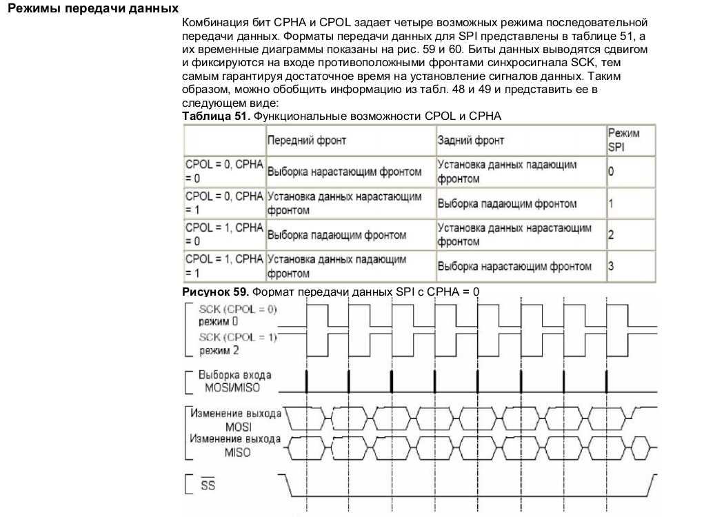

МК умеет асинхронно захватывать данные.
пример - SPI
Data + SCK
SPI.jpg [84.29 KiB]
только есть одна проблемка)) скорость SPI в AVR не позволяет принимать данные на скорости 10 мбит/c
а ещё там буферизация одноранговая... и т.д.
SPI построен на обычном сдвиговом регистре...
сдвиговый регистр.jpg [24.38 KiB]
раз SPI принимать 10 мбит/c не может... тогда поставим внешний сдвиговый регистр))
и сделаем внешнюю синхронизацию МК... как в реператчике.
:tea:
схема Интернет приёмника будет примерно такой...
Интернет приёмник.jpg [115.06 KiB]
:roll:
 Заголовок сообщения: Re: Интернет на AVR
СообщениеДобавлено: Вс янв 29, 2023 18:18:38
Карма: 139
Рейтинг сообщений: 2919
Сообщений: 24019
Ну вот, все свелось к тому, а чем я и говорил.
Физика приемника внешняя.
