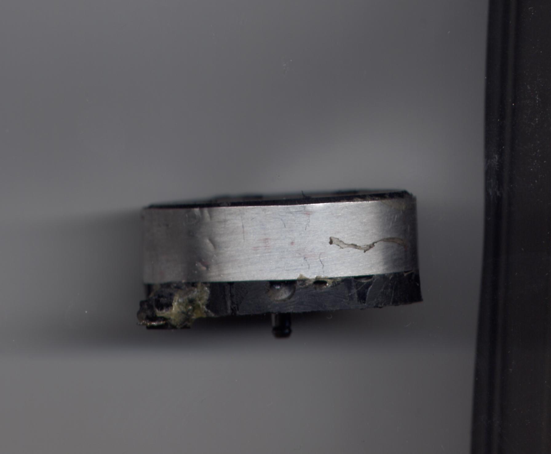

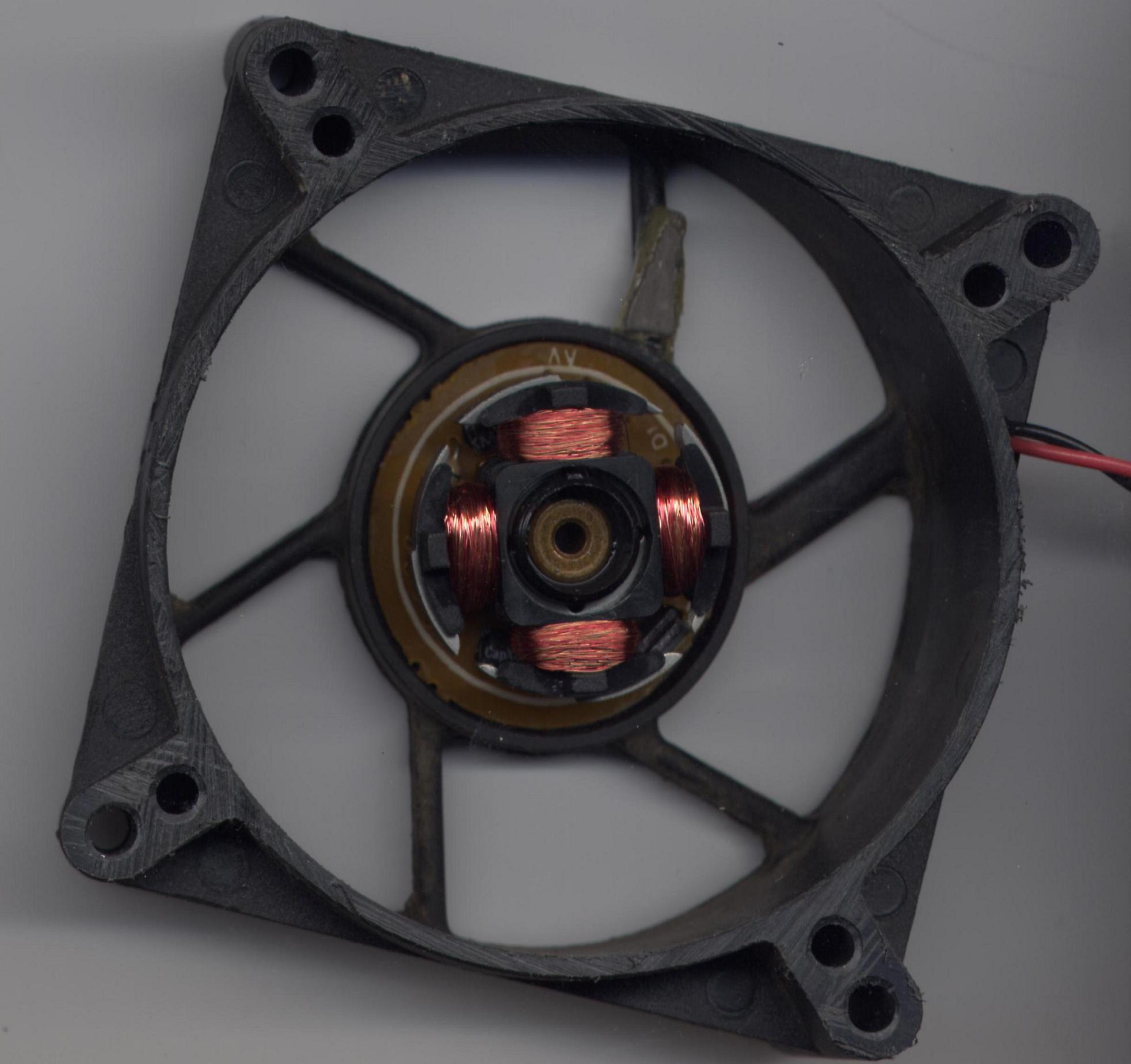

Хвостом чую надо какой нибудь другой транзюк, этот еле тянет от 5-ти вольт ДЕСЯТЬ светиков. Что посоветуете взамен какому-то VN300. :shock:
Разводку допаял :))) Сам напросился вот СКАН платы (фотика временно нету) :
Статор.jpg [188.1 KiB]
Плата снизу.JPG [170.82 KiB]
Ротор.jpg [68.79 KiB]
Ротор сбоку.jpg [83.48 KiB]
Плата сверху.jpg [135.52 KiB]

Вот еще

ну если напряжение падает на обмотке,то чем тебя спасет кренка,онаже стабилизирует напругу,а не увиличивает ток,судя по фоткам-обмотка на роторе намотана 0,33проводом,а на статоре каким?
