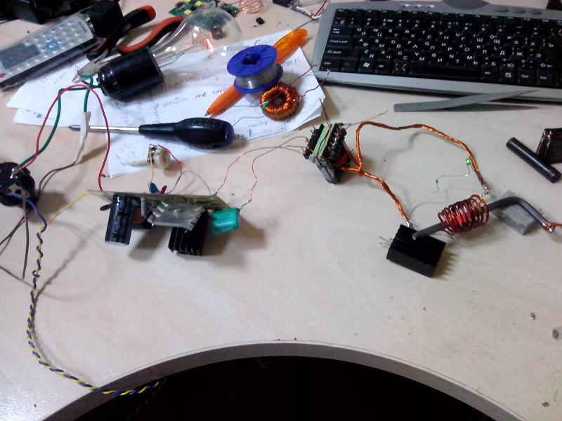

Замерял эффективность.
Алюминиевая банка с 300г воды нагрелась от 33.5 до 37 *С за 10с.
Это переводится в 4400Дж энергии, или нагревающую мощность в 440Вт.
На входе было 144В и 6.4А, т.е. 920Вт.
Получается эффективность около 50%.
Такая эффективность нормальна для индуктивного нагревателя?
Если да, то не удивительно, что им надо водяное охлаждение индуктора.

Итого, теоретически конструкция рабочая.
Однако, конденсаторы в контуре начали трещать и похоже сгорать внутри после 40 секунд работы на полной мощности в 2.2КВт.
Что печально, т.к. спаял я всё это на совесть, и фиг теперь раздерёшь.
Частоты - 56 кГц пустой, 70-76 с алюминиевым куском, 65 с куском припоя, примерно 56 с куском стали.
Размеры всего разные, так что не знаю насколько сравнимые числа.
Выходная тепловая мощность - 1100Вт, при 284В и 8А входных.
Замерено алюминиевой банкой с водой.
И, фото.
Общий вид: http://orbides.1gb.ru/img/ih_over.jpg
Мост, вид сверху: http://orbides.1gb.ru/img/ih_bridge_top.jpg
С водяным охлаждением эти кирпичи ничем не нагреть, так что похоже перебор для столь малой конструкции.
Мост, вид сбоку: http://orbides.1gb.ru/img/ih_bridge_side.jpg
Неонка предупреждает о заряженности конденсаторов.
Драйвер: http://orbides.1gb.ru/img/ih_driver.jpg
Генератор на TL494 с ручной регулировкой, драйвер IGBT на мосту из N и P FETов.
Входная часть и защита от пускового тока: http://orbides.1gb.ru/img/ih_input.jpg
Конденсаторы: http://orbides.1gb.ru/img/ih_caps.jpg
Конденсаторы быстро греются: http://orbides.1gb.ru/img/ih_ir_caps.jpg
За 10 секунд до 40 градусов.
Не трудно было догадаться.
Индуктор: http://orbides.1gb.ru/img/ih_coil.jpg
8 витков, 120мм диаметр, 6 мм трубка.
Охлаждение: http://orbides.1gb.ru/img/ih_cooling.jpg
Радиатор пока не нужен - теплоёмкости ведра воды вполне хватает на кратковременные запуски.
Банка, нагретая до инфракрасного свечения во время пробных пусков: http://orbides.1gb.ru/img/ih_ir_can.jpg
По настоящему ничего нагреть или расплавить не успел.

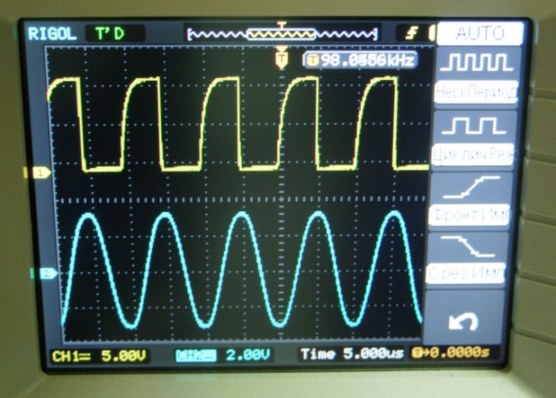

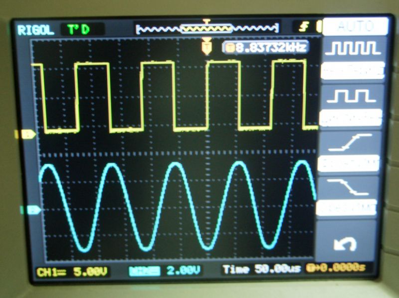

Я уже как-то писал что не люблю прямоугольники, по этой причине китайцы на днях мне прислали микросхемы XR2206
В диапазоне от 10 до 100 кГц амплитуда и форма сигнала ровная и практически не меняется. (2 канал, синий цвет)
Изображение .Изображение

Удивил контраст, толстая труба для нагрева и тот же ток идет по конденсатором у которых ножки 0.5 мм, может имеет какой-то смысл "утолстить" выводы конденсаторам? подпаять провод 1.5-2.5 мм к ним, и охлаждаться будут лучше и греться меньше.

Поверьте, не греются ножки и конденсаторы. Нагрев, конечно есть, но в пределах нормы, не более 60оС, Рука чувствует разогрев, но держать можно, но стремно, до 1000в напряжение во время работы.
Вот, посмотрите, в районе индуктора лак выгорел, за его пределами, остался не тронут. Тут , конечно и образец греет, хоть и тигель теплоизолирован асбестом, но и без образца видна значительная разница.

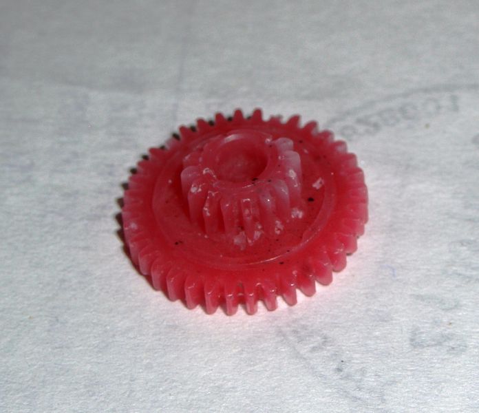

Решил провести очередной эксперимент:
Взял шестерёнку, обмазал её герметиком и получилась такая вот форма
Затем в форму залил парафин, получилась следующая заготовка
Заготовку залил гипсом. Когда всё застыло, расплавил и испарил парафин. В место люминия знакомый занимающийся ювелиркой порекомендовал потренироваться на кошках с оловом. Форму с гипсом привязал на верёвочку и остывало всё уже под центробежкой.
В итоге первая моя деталька из металла
Во время экспериментов была куча нарушений технологий, по этому за качество не судите строго...... :tea:

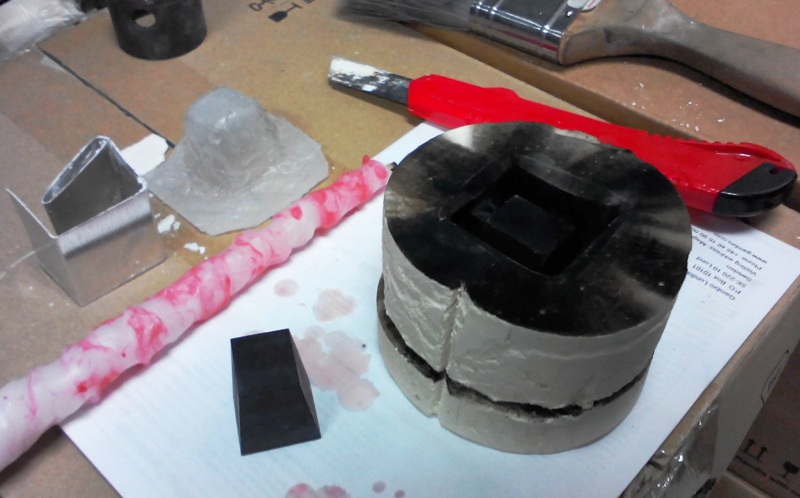

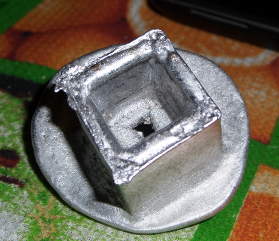

Нужна была грубая отливка, с последующей обработкой. Пластиковая деталь чёрная была измазана силиконом, в силиконовую форму залит гипс, с верху залил вторую часть гипса и прокоптил свечкой (совет знатоков)
В результате получил такой вот мухомор. Гипс не до конца просох и испарения надули грыжу. :))
До китайса с чайником ещё далеко, но все же грани вроде более менее ровные, стенки тоже.
вес 102 гр. грел около полу часа. :write:
