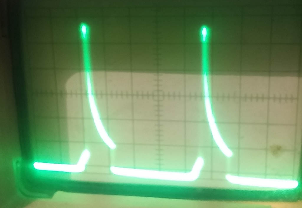

Намотал другой трансформатор, и теперь измерил индуктивность одной из обмоток.
Получилось 1 миллиГенри. Старый выпаял, там 2 миллиГенри. Выходит, с новым трансом частота должна быть ещё в 2 раза выше, чем была. А была и так выше, чем Ваша.
Не измеряли индуктивность своих катушек случайно? сличили бы.
Добавлено after 14 minutes 10 seconds:
Что-то не получается пока. С новым кольцом (частоту не мерял), но на 10к просаживается до тех же 12 вольт, что и в первом случае(
Я не понимаю, чем тут задаётся частота генерации. Ёмкостей ведь нету.
Добавлено after 34 seconds:
Зато на холостом ходу стало аж 36 вольт.
Добавлено after 15 minutes:
Частота около 40 кГц, а ток потребления 40-50 мА даже на холостом ходу.
Добавлено after 43 minutes 47 seconds:
Друзья, я вычитал, что уменьшая резистор в базе, можно достичь увеличения мощности. При 700 омах ток потребления возрос до 100 мА, напряжение с 13 вольт поднялось до 15 и дальше не идёт, хоть 200 ом давай.
При 100 мА ничего не греется вроде.
Может у меня транзистор BCP54 с плохими параметрами попался. Если во вторичке намотаю в 2 раза больше витков, так будет вольт под 60, а оно мне не надо.
Добавлено after 39 minutes 36 seconds:
Вот эпюры напряжений.
На базе отрицательные импульсы.
На коллекторе - амплитуда 36 вольт на ХХ, и 14В при Rн=1 кОм.
Оказывается, резистор я не 10 ком ставил, а 1к.
Но думаю, не суть. При этом, на базе одна амплитуда, при любом выходном одинакова.
Что же мешает раскачивать дальше?(
Добавлено after 1 hour 3 minutes 18 seconds:
Намотал уже на кольце d=20мм 2х29 витков провода диаметром 0,7мм.
Та же фигня (нагрузка 1к понижает выходное напряжение до 13в).
Но от экспериментов с 36в выгорел IR4427, пока его отключил от схемы.
Значит, дело не в толщине провода и не в сердечнике. А вот в чём...
Ток-то не больше 50 мА, диод 1N4148 должен выдержать, и транзистор BCP54 тоже.
