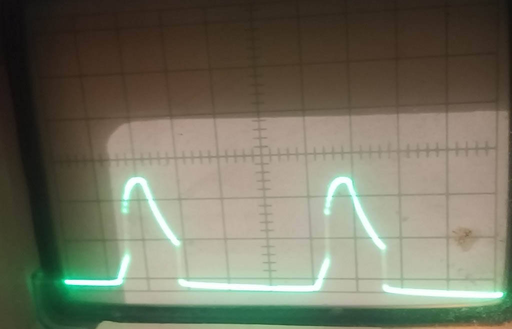

Вот эпюры напряжений.
На базе отрицательные импульсы.
На коллекторе - амплитуда 36 вольт на ХХ, и 14В при Rн=1 кОм.
Оказывается, резистор я не 10 ком ставил, а 1к.
Но думаю, не суть. При этом, на базе одна амплитуда, при любом выходном одинакова.
Что же мешает раскачивать дальше?(

Комментарий к файлу: коллектор 14в
коллектор 14в.jpg [60.85 KiB]
Комментарий к файлу: коллектор 36в
коллектор 36В.jpg [64.79 KiB]
Комментарий к файлу: База
база.jpg [67.5 KiB]

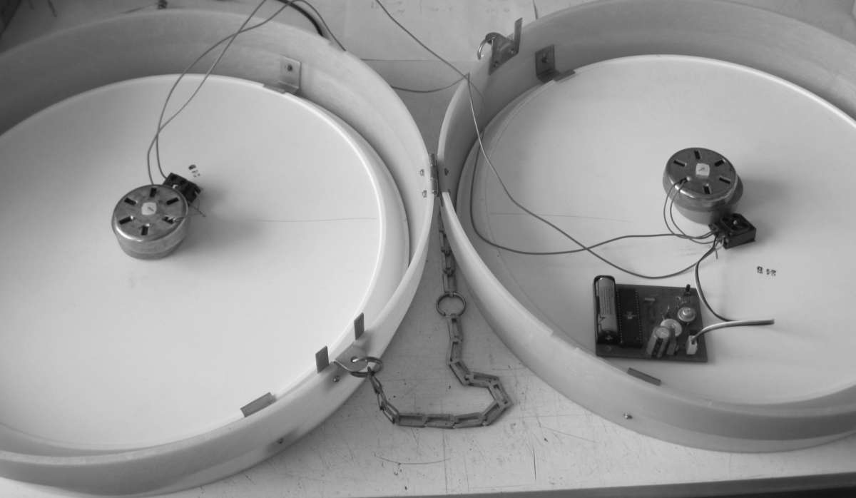

Сбылась мечта идиота. :) Запустил двухсторонние часы. Пока от схемы на m8515.
Вокзальные_часы_фас.jpg [36.72 KiB]
Вокзальные_часы_плата_управления.jpg [36.5 KiB]
