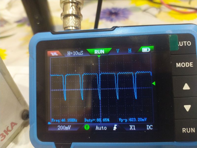

СообщениеДобавлено: Сб авг 09, 2025 21:35:44
Зарегистрирован: Вт мар 19, 2013 23:59:30
Сообщений: 31
Чего то не выходит у меня каменный цветок с преобразователем. Ошибок сборки, соплей вроде нет. Знаний и опыта не хватает, ослик к тому же у меня недавно....
Комментарий к файлу: Собранная схема.
Схема преоброватель.pdf [41.42 KiB]
2 пин 34063
база КТ3107
Эмиттер КТ3107
Полевик греется как чайник. Но на выходе практически ноль.

По возможности оторвите то блестящее котовское место тому, кто так схемы "малюет" - тут же одно место можно сломать, пока разберешься.
