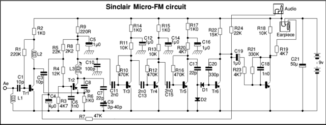

Приёмник Захарова скорее пособие для ВУЗ, это сверхгенератор с ФАПЧ и прямым детектированием.
Схема уже неустойчивая, плохая избирательность, низкая чувствительность.

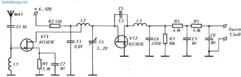

А вот такая схема как вам ? Изображение
Из какого-то журнала Радио, собирал такую. Чувствительность хорошая у него получилась, но почему-то у меня проработал всего пару минут на макетной плате и затих, наверное полевой транзистор сгорел, замены полевика не было, так и забросил схему.

Из какого-то журнала Радио...
Радиолюбитель №9, 2002г., стр. 40

[uquote="Пиратик",url="/forum/viewtopic.php?p=4269932#p4269932"]А вот такая схема как вам ?
Эта же схема была в каком то польском радио журнале, только не на КП103.
И не приёмник а антенный усилитель.
Наверное потому и сгорели, что неподумавши импортные транзисторы
аналогами написали КП103.
И питание 12в для этой схемы что то многовато.
Из даташита на КП103:
Максимальное напряжение сток-исток (постоянное)... (в зависимости от буквы) 10..12в
То есть просто по питанию сдох.

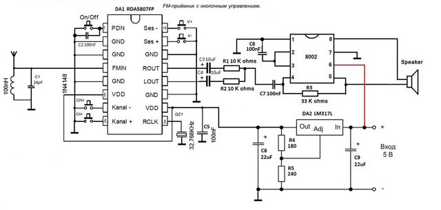

Так вы бы примеры схем дали на указанных ИМС.
Что-то нет ссылок по ним в интернете
Если уж переходить на микросхемы без контроллеров то есть не менее простой:
Стерео ко всему, и стоят гроши на алишке
https://aliexpress.ru/item/100500318298 ... 4543479513
И не менее простой на китайской ИМС HEX3653
на алишке набор полностью с платой стоит гроши на него
https://aliexpress.ru/item/32844249888. ... 5182573437
Хотя можно предположить, что HEX3653 и RDA5807FP это одно и тоже

RDA потенциометром не перестраивается.
