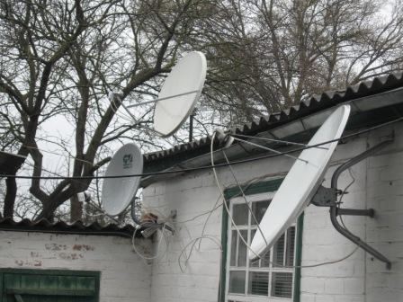

хой знающие=)короче проблема такая купилспутниковуб тарелку а рубль за настройку платить жалко=)поделитесь знаниями в этой теме.спутник ямал.подскажите че как делать.заранее спс за помощь=)

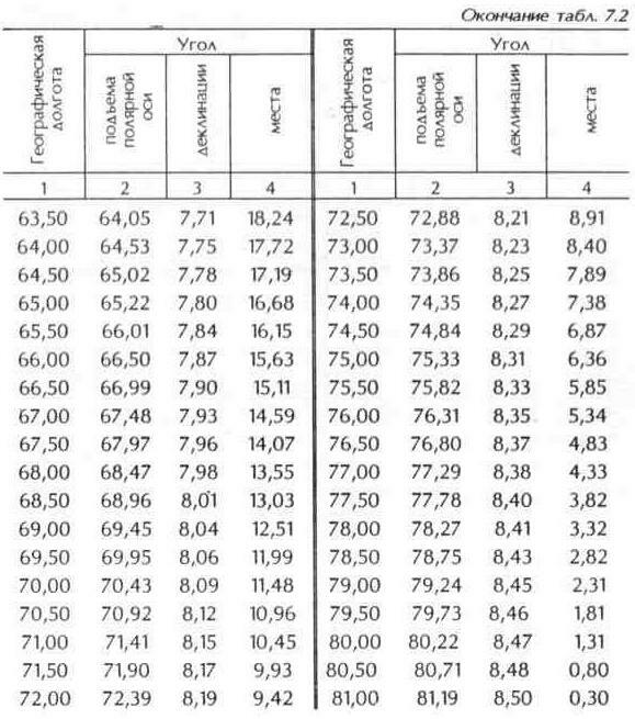

Есть пара книг, в которых описывается установка и настройка спутниковых ТВ антенн с помощью поллитры, кувалды, и нецензурных выражений
Как настроить спутниковую антенну не имея ничего кроме компаса, отвеса и школьного транспортира описывается в следующих книгах:

Глава 7
НАВЕДЕНИЕ АНТЕННЫ НА СПУТНИК

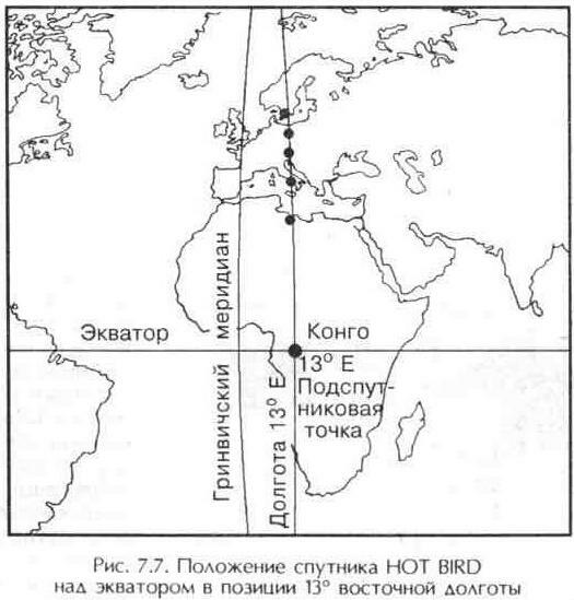

Геостационарные ИСЗ размещены на круговой орбите, плоскость которой совпадает с экваториальной плоскостью Земли и характеризуется одной координатой — восточной или западной долготой.
Линии широты и долготы используются для описания места установки приемной спутниковой антенны (рис. 7.6, 7.7).
Если бы точка приема находилась на экваторе, ориентировать антенну на спутник можно было бы по одной координате (по углу места), поворачивая антенну в той же плоскости. Когда точка приема находится не на экваторе, при разных значениях долготы спутников направления на них отличаются углами места и азимутами. Зная достаточно точно долготу ИСЗ и координаты точки приема (широту и долготу), можно вычислить необходимое направление антенны на этот спутник по азимуту и углу места.

Для ориентации антенны на спутники НОТ BIRD, EUTELSAT II F1 (d=13°Е) в Минске вначале определяют координаты под-спутниковой точки:
d-d0=27°-13°=14°30'.
Получилось положительное значение координаты под-спутниковой точки, поэтому на диаграмме его откладывают по линии d-d0 вправо от точки 0. Затем по линии (u0 вверх от точки 0 откладывают значение 54° северной широты. На пересечении пунктирных линий, проложенных от этих координат, определяют азимут. По диаграмме он равен 200°.

Эта система ориентации подвески была изобретена для астрономических приборов. Она позволяет принимать сотни телевизионных программ с различных ИСЗ (рис. 7.9).
Для полярной ориентации необходимы механизмы вертикальной оси и поворота антенны по углу места, но они используются только один раз, при установке антенны. В дальнейшем переориентирование антенны с одного спутника на другой осуществляется только поворотом вокруг полярной оси.
Поскольку оси вращения Земли и полярная ось в подвеске антенны разнесены в пространстве на расстояние, соизмеримое с радиусом Земли (6366 км) и с радиусом геостационарной орбиты (35 786 км), возникает принципиальная ошибка
