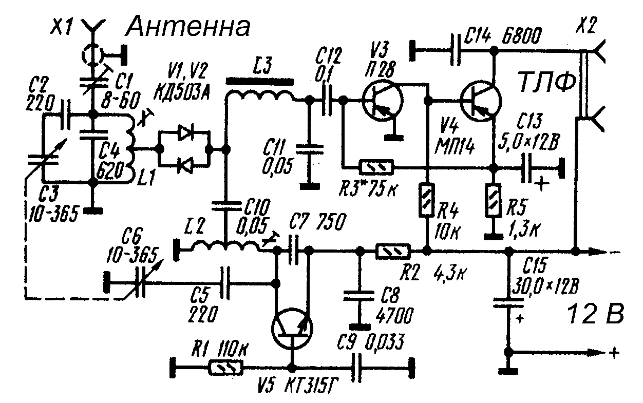

СообщениеДобавлено: Вс июн 05, 2022 20:49:59
Зарегистрирован: Пт апр 24, 2020 07:07:25
Сообщений: 106
Откуда: Russland
А что там с прямым преобразованием? Есть какие-нибудь схемы?
Добавлено after 1 hour 11 minutes 54 seconds:
Что думаете об этой схеме? Тут транзисторы, правда, германиевые. Они у меня есть, но они уже, наверное, потеряли свои свойства. Можно ли как-то заменить их на кремниевые? Сдвоенных КПЕ у меня нет. Только маленькие подстроечные. Можно ими как-то заменить?
Комментарий к файлу: https://radiostorage.net/125-tranzistornyj-priemnik-pryamogo-preobrazovaniya-na-diapazon-80-metrov.html
изображение_2022-06-05_203151582.png [35.87 KiB]
Добавлено after 5 minutes 33 seconds:
А, нет, V3, V4 можно взять любые, они как УНЧ. Что насчёт диодов? Их можно заменить какими-нибудь современными? Импульсные, может, какие?
 Заголовок сообщения: Re: Есть ли у кого схемы КВ-приёмников?
СообщениеДобавлено: Вс июн 05, 2022 20:55:31
Карма: -2
Рейтинг сообщений: 17
Зарегистрирован: Чт мар 15, 2012 10:10:25
Сообщений: 125
Откуда: Воронеж
По такой схеме обычно собирают на 160м диапазон. На 40 метров надо что-то посложнее. И про антенну не забудь диапазонную.
СообщениеДобавлено: Вс июн 05, 2022 20:57:00
Сообщений: 106
Откуда: Russland
Эта схема, если я правильно прочёл, на 80 метров. А вообще, меня и 160 устроит.
СообщениеДобавлено: Вс июн 05, 2022 21:02:26
Карма: -2
Сообщений: 125
Откуда: Воронеж
На 160м много помех и мало народу. И прохождение бывает ночью. Антенна большая нужна.
СообщениеДобавлено: Вс июн 05, 2022 21:03:16
Сообщений: 106
Откуда: Russland
А 80 метров?
СообщениеДобавлено: Вс июн 05, 2022 21:09:30
Карма: -2
Сообщений: 125
Откуда: Воронеж
80м уже получше, но всё равно прохождение в сумерках начинается. Помех меньше, но повторюсь на 40м будешь слушать круглые сутки абонентов как дальних так и близких.
