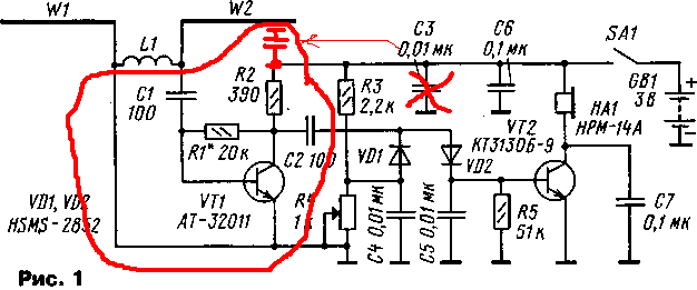

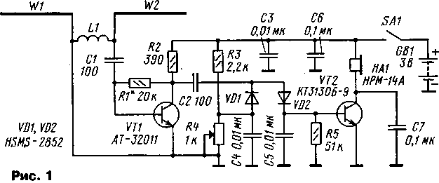

Есть два вопроса (схемы с пометками прилагаются):
1) Чему должна хотя бы примерно быть равна индуктивность катушки L1?(в статье к схеме про это ничего не написано)
2)измеряю вольтметром контакты между конденсатором C6 и C7 и там постоянно есть напряжение 2,8В. Судя по схеме именно сюда и надо припаивать "звуковой индикатор". Дык он постоянно звучит. Должно ли быть напряжение (когда нет сигнала) или я все таки что-то неправильно спаял?
L1 не критично. Служит, что бы низкочастотные наводки не ловить. Сеть 50 гц, развёртку телевизоров и мониторов и т.д. Должна обладать маленькой паразитной ёмкостью. Поставь дроссель 50-100 мкг или намотай на оправке 4 мм 50 витков проводом 0,15-0,2 мм.
R4 замкни проводом. Если всё правильно, то напряжение должно упасть почти до нуля. Если не падает, значит второй транзистор негодный. Если падает, то перемычку убирай , R4 двигай вверх. Напряжение опять должно упасть. Теперь потихоньку крути и сделай ~ 0,7 вольт.

Можно. Только выводы на СВЧ нужно делать как можно короче. Если вывод получается больше 5мм, об этом уже нужно задуматься. Пусть будет не так красиво. Так же это относится и к СМД.
Печатные дорожки не д.б. длинными. Во всяком случае то, что я обвёл.
Заметь, что я дроссель не обвёл. Это же дроссель и длина его выводов в разумных пределах не играет роли.

Сознаюсь: должен поймать сигнал сотового телефона на частоте 900МГц и 1800 МГц :)
Спаял все кроме транзисторов. То, что дали в магазине вроде как не подходит. В даташите к AT-32011(который и должен быть на схеме) сказано, что этот транзистор работает при напряжении в 2,7В. А то, что дали (BC817-25) хрен пойми... Да еще и АТ-32011 с 2-мя эмиттерами. Что это значит?
Такое делают почти у всех транзисторов СВЧ, которые предназначаются работать с общим эмиттером, что бы уменьшить индуктивность выводов эмиттера.
Если с другой стороны подойти, то поиск аналогов NE68039R даёт намного больше, правда никаких советов дать не могу.
Лихой конечно транзистор.
http://www.analog.chipfind.ru/search.htm?s=NE68039R
Или выход искать любой другой с граничной частотой порядка 6 гГц и поднимать питание.

Товарищи!
Я у меня конечно нет иллюзий по поводу своих познаний в области схемотехники, но все же мне не очень понятно откуда при отсутствии питания на схеме мультиметр показывает (на рисунке в точках, где нарисованы щупы) напряжение -0,55В? При включении питания здесь же 1,4В. Замечу, что вместо R4 я подключил обычный МЛТ резистор на 325 Ом.
И еще вопросик: замерял напряжение в точках А и В на рисунке. При прикладывании щупа к этим точкам зажигался светодиод, а на включеннном близкорасположенном (~1 м) радио возникали помехи. К чему бы это?
