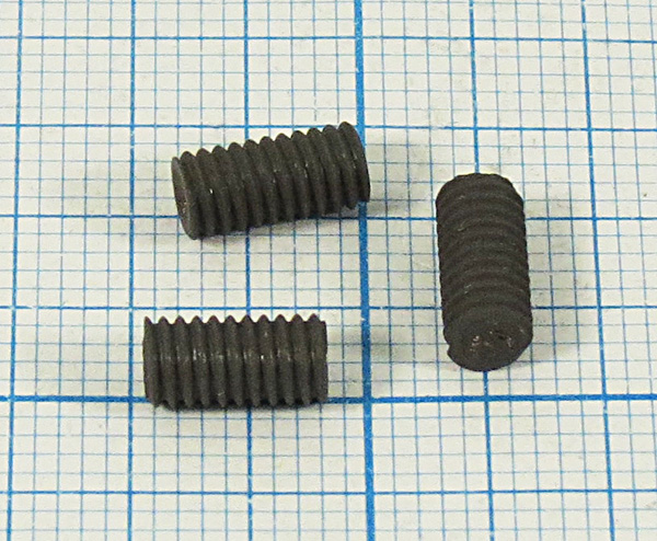

Затем ключили пульт. Взяли отвёртку из диэлектрика (простую отвертку брать нельзя, металл сбивает настроку) и крутим сердечник катушки пока машинка не заработает))
RX.jpg [124.38 KiB]
Можно взять сердечник подлинее (выкрутить из старого радиоприёмника или телевизора... Короче откуда угодно))
сердечники.jpg [178.9 KiB]
Затем берём машинку в руки и относим машинку подальше от пульта... 10 метров... 50 метров... до пропадания сигнала ))
Когда сигнал пропадёт (машинка перестанет работать) подкручивает поточней сердечник катушки - сигнал должен опять появиться.
Отходим ещё дальше и ещё раз подкручиваем сердечник кактушки...
И так до тех пор, пока не получим максимальную дальность связи.
