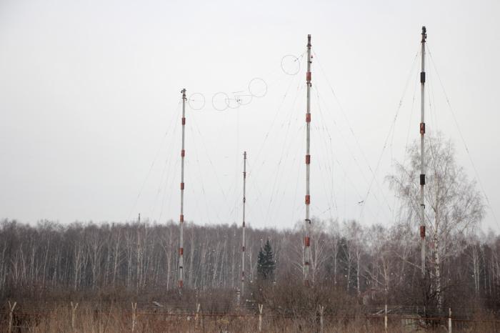

были у меня в детстве уоки-токи (типа таких, только чуть другие)
уоки-токи.jpg [79.64 KiB]
у передатчика выход 10 МИЛЛИВАТТ... даже меньше... Работали на 100 метров.
Я их подключал вот к такой антенне
антенна.jpg [29.29 KiB]
Работали почти на 300 метров. Т.е. почти в три раза дальше)) Так что всё возможно )) :)))
Дальность связи пропорциональна квадратному корню из МОЩНОСТИ ПЕРЕДАТЧИКА или пропорциональна чувствительности приёмника..
То есть- чтобы увеличить дальность связи в 2 раза, нужно в 4 раза увеличить мощность передатчика, или в 2 раза увеличить чувствительность приёмника.
Подключив к приёмнику большую антенну, вы увеличили "чувствительность приёмника".
При радиосвязи это более- менее "прокатывает"- "параллельно" увеличивается уровень помех, но при голосовой связи это не очень сильно мешает, к тому же, в вашем "детстве" помех в эфире было значительно меньше. Сейчас- если к приёмнику прилепить длинную антенну (а для диапазона 27 МГц это около 2,5 метров, длиннее почти бессмыссленно)- ПРИЁМНИК РАДИОУПРАВЛЕНИЯ у вас такОООООго "напринимает"... :facepalm:
