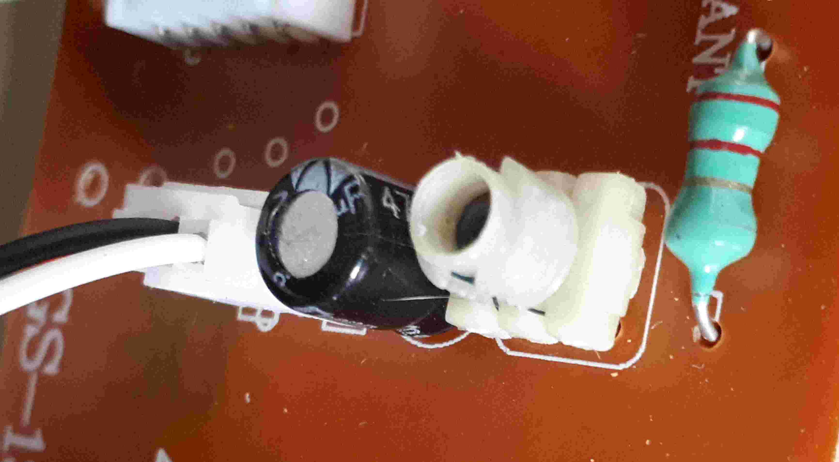

Здравсвуйте!
Сразу оговорюсь, я не имею отношения к электронике (хоть по специальности и являюсь таковым, но ушел в другую сферу давно), поэтому не пинайте сильно.
Предыстория. Решил я своим мальцам купить танки на РУ управлении, чтобы игрались. Нашел на всем известном китайском сайте "танки, РУ, бой". Заказал и забрал и выяснилось что оба танка реагируют на один пульт. Т.е. детям поиграть не удалось. Сменить частоту тоже невозможно, в инструкции ничего нет. Печаль, разочарование, слезы. :)
Есть вариант их отправлять обратно, но это время и накладные расходы. Пока отложил его на потом. Второй вариант, который я выбрал -- это исправить самостоятельно это досадное недоразумение. Я уже поискал, есть инструкции, где говорят что есть переменные индуктивности, надо подкрутить и все будет замечательно, но, при разборке, выяснилось что там индуктивность постоянная и крутить ничего не получится.
Если я правильно понял, то используемая катушка 6.8 мкГн +/- 10%
Внимание вопрос (точнее несколько):
1. Правильно ли я понимаю, что заменив катушки на пульте и на танке на одинаковые, но другой индуктивности + чтобы по максимальному току подходило, я добьюсь такого же эффекта, как подстройка индуктивности, если она переменная
2. Если да, то индуктивность с какими параметрами выбрать?
3. Имеет смысл заменить на переменные индуктивности, если да, то какие?
Заранее спасибо! Еще раз простите за ошибки в терминологии, если такие имеются.
ЗЫ: Если я изобретаю велосипед, то тоже сообщите, как это можно решить. Спасибо.

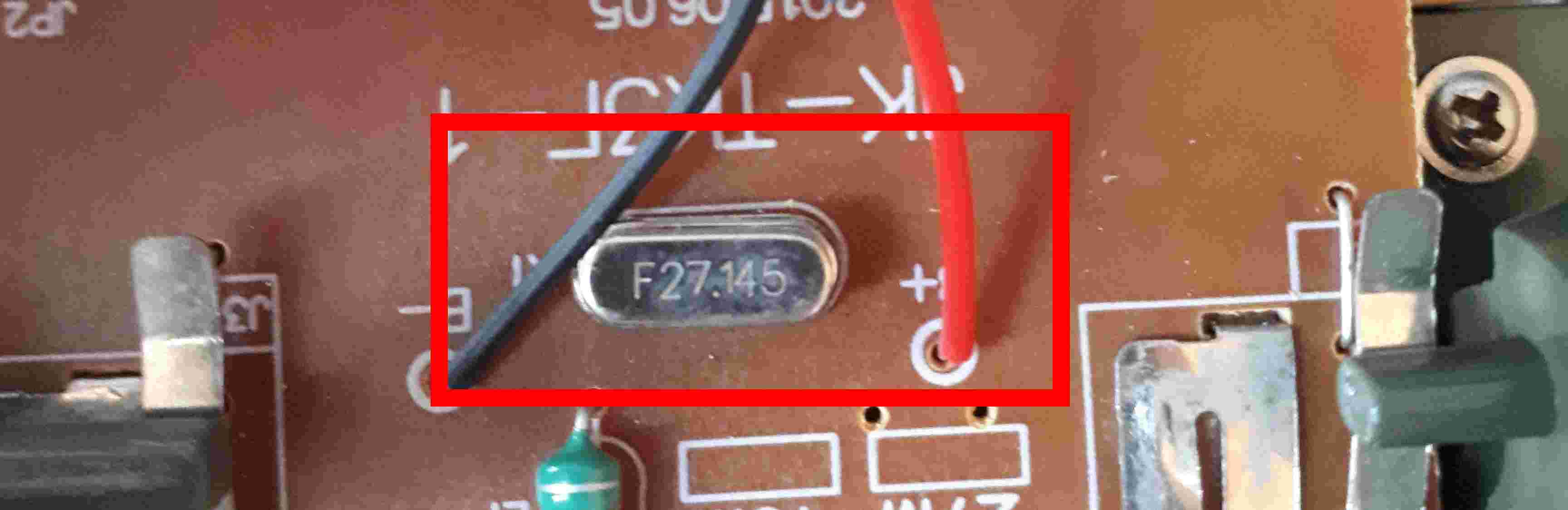

На втором фото рядом с индуктивностью виден кварц. Похоже передатчик кварцованный. Нужно проверить приемник. В нем возможна подстройка частоты приема. Тогда замена кварца и подстройка приемника. Сколько попадалось китайских РУ игрушек, обычно работают в районе 27 МГц. Кварцев на такие в ассортименте. Запросто заменить.
Да, вы абсолютно правы. 27Mhz, там и на корпусе соответствующее упоминание.

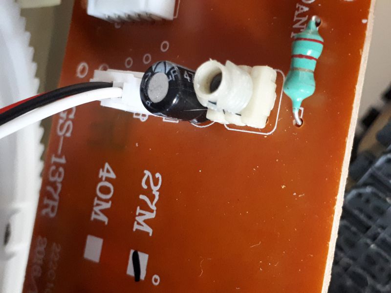

Разобрал приемник, вроде как там есть подстройка: Изображение
Прошу прощения за микро-картинки, не проверил. Думал они большие будут. Вот оригиналы.

Я правильно понимаю, что F27.145 -- это частота кварца и что на этой частоте идет приемо-передача?
И могу я взять https://www.chipdip.ru/product/27.12mhz-hc-49u или https://www.chipdip.ru/product/27mhz-hc-49u впаять и подстроить приемник и все будет работать (в теории, остальное зависит от прямоты моих рук :) )?

взять впаять и подстроить приемник и все будет работать (в теории, остальное зависит от прямоты моих рук
Именно так и будет. Только не нужно слишком далеко уходить по частоте от "родного" кварца. А то придется еще и емкость в приемнике подбирать или катушку перематывать.

АлександрЛ, а Вы уверены, что китайцы на конвейере будут проводить тонкую настройку сверхрегенератора для детских игрушек? Там все намного проще: поймал несущую и дальше.
Так что скорее всего придется поменять кварц на +/- 100-150 кГц от родного и настраивать оба приемника на прием "своей" частоты и не прием "не своей". Дома попались две разные машинки, управляемые от обе любого пульта. Раскрутил оба контура в приемниках и машинки перестали видеть друг друга.

Я посмотрел, 27.145 -- это сетка C гражданского диапазона (согласно этой ссылке http://www.viva-telecom.ru/SHOP/DOPINFO/FREQ/cb.php, правда поискал еще и разные сетки встречаются).
Там варианты есть 27.045, 27.095, 27.195. Т.е. в теории, данные кварцы должны подойти? Или можно на сетку не заморачиваться и выбирать любой, но не более указанного вами диапазона?

кварц любой. Габариты значения не имеют. Единственное на что можно обратить внимание - кварц гармониковый или нет.
27.145 - это специально выделенная частота для радиоуправляемых моделей. Можно использовать другие частоты... В России разрешены несколько частот для радиоуправляемых моделей. В других странах (например в Америке) выделенных частот больше - 35 мгц, 40 мгц, 75 мгц... и т.д.
Приёмник в модели (судя по фото) - обычный сверхрегенератор. Он перестраивается в широких пределах.
Приносили мне дети две машики, которые работают от одного пульта... Я в один передатчик поставил кварц 24 мгц и соответственно подстроил один из приёмников в машинке на эту частоту ... Послеэтого взаимные помехи прекратились... До сих пор катают эти машики)) если ещё не сломали))
А подстроить в домашних условиях тяжело будет? Могу подробнее сфотографировать, если необходимо.
Ну, не настолько строго.. Хотя- наши "вояки" всё- таки не хотят "отпускать" от себя ни эфир, ни небо..
http://skyflex.air.ru/pages/glider/gl026.shtml
И вот действующая сейчас "сетка частот" для радиоуправления (в принципе она сильно пересекается с СВ радио, и друг другу неплохо мешают)-
http://skyflex.air.ru/pages/glider/gl028.shtml
Кварц можно покупать на любую частоту из таблицы, отмеченной "плюсиком" в столбце "RUS", может быть, даже купить несколько кварцев на разные частоты..
И ещё- можно поставить ЛЮБОЙ (судя по таблице)-
http://skyflex.air.ru/pages/glider/gl029.shtml
кварц в диапазоне от 28,0 до 28,2 МГц.
http://www.quartz1.com/price/model.php?akt=7203.10
Просто.
Взяли старый компьютер и выпаяли кварц из старой сетевой карты компа
кварц.jpg [45.29 KiB]
Впаяли в пульт
TX.jpg [82.65 KiB]
Затем ключили пульт. Взяли отвёртку из диэлектрика (простую отвертку брать нельзя, металл сбивает настроку) и крутим сердечник катушки пока машинка не заработает))
RX.jpg [124.38 KiB]
Можно взять сердечник подлинее (выкрутить из старого радиоприёмника или телевизора... Короче откуда угодно))
сердечники.jpg [178.9 KiB]
Затем берём машинку в руки и относим машинку подальше от пульта... 10 метров... 50 метров... до пропадания сигнала ))
Когда сигнал пропадёт (машинка перестанет работать) подкручивает поточней сердечник катушки - сигнал должен опять появиться.
Отходим ещё дальше и ещё раз подкручиваем сердечник кактушки...
И так до тех пор, пока не получим максимальную дальность связи.
Вот и вся настройка))
