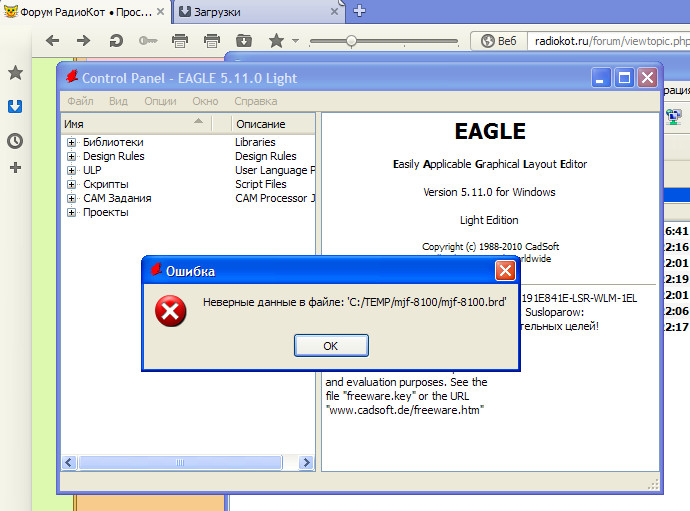

Моя версия регенератора MFJ-8100, но без использования конденсатора переменной емкости.
Схема, печатная плата в Eagle cad.
https://dl.dropboxusercontent.com/u/209400/mjf-8100.zip
http://yadi.sk/d/-m_55hTv6ONnI
mjf-8100.zip [135.54 KiB]

Сообщений: 17
Не открывается и в 4 и 5 версии Eagle
2013-09-21_164213.jpg [108.35 KiB]
 Заголовок сообщения: Re: Регенератор MFJ-8100 "Последний из могикан"
СообщениеДобавлено: Ср окт 02, 2013 20:42:51
Зарегистрирован: Пт май 24, 2013 17:04:07
Сообщений: 17
Попробуйте Version 6.4.0 данная версия стоит у меня.
