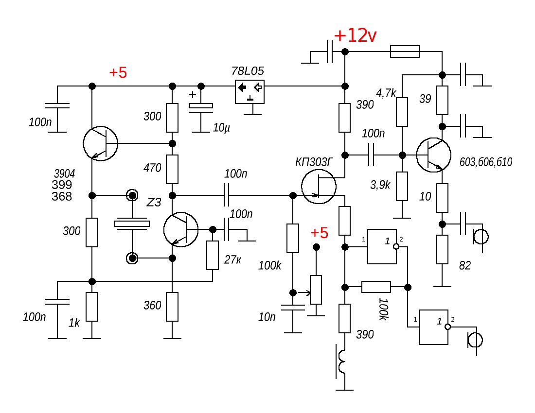

СообщениеДобавлено: Пн дек 26, 2022 16:07:14
Карма: -34
Рейтинг сообщений: 556
Сообщений: 6214
Откуда: Свердловская обл.
(вопросы по схеме)
"Генератор на 100 кГц
Классическая схема кварцевого генератора с емкостной трехточкой. При использовании высококачественного кварцевого резонатора в стеклянной колбе работоспособен в широких изменениях питающего напряжения. от 1,5 Вольт и менее до 12 Вольт. Номинал резистора R2 от 1 кОм до 30 кОм. При номинале в 30 кОм ток потребления от элемента 1,5 В - 40 мкА. С1, С2 - изменения частоты генерации. С1 может отсутствовать. С часовыми кварцами в малогабаритных цилиндрических корпусах схема не работает"
http://ua3vvm.qrz.ru/projects/html/gener.htm
Спаял я её, питание 9 вольт. R2 поставил 27 килоом. кВАРЦ ПОСТАВИЛ ТАКОГО ТИПА (хоть есть и в стеклянной колбе, как радиолампа, но он большой)
Без С1 не работает. С С1 (попробовал емкость 270-680 пф)работает, показывая на частотомере 99 кГц.
(осциллографа у меня нет) Подскажите, на глаз , какую емкость С1 лучше взять, чтобы синусоида была без искажений? В смысле посинусоидней))
С1 наверное ведь влияет на форму синусоиды?
Забыл дать ссылки , где я эту схему видел. Исправляю.
https://radio-rus.jimdofree.com/кварцев ... анзисторе/
Последний раз редактировалось Martel- Пн дек 26, 2022 18:28:02, всего редактировалось 3 раз(а).
 Заголовок сообщения: Re: Вопросы по генератору ВЧ
СообщениеДобавлено: Пн дек 26, 2022 17:38:17
Карма: -1
Рейтинг сообщений: 11
Зарегистрирован: Пн дек 19, 2022 15:15:54
Сообщений: 126
насчёт идеального синуса в такой схеме, наверное, не будет....а так увеличивай С1 пока не исчезнет генерация совсем, а потом верни раза в 1,5 меньше...чтобы было на начале возбуждения....
СообщениеДобавлено: Пн дек 26, 2022 18:24:26
Карма: 57
Рейтинг сообщений: 371
Сообщений: 5955
Можно отфильтровать контуром в коллекторной цепи - будет синус.
СообщениеДобавлено: Пн дек 26, 2022 23:17:21
Карма: 17
Рейтинг сообщений: 181
Сообщений: 1604
Откуда: Moscow
Нафиг он нужен синус то ? Красивый синус получится у генератора с последовательно включенным кварцем и конденсатором в пару тыщ пф на общий (из точки их соединения).
Красивый синус ( от сюда и спектральная чистота) получается при правильной
глубине положительной обратной связи которая в данном случае
обеспечивает емкостной делитель. Кварцевый резонатор который на
картинке выше-самый гадкий и у него большая проходная емкость
и с такими пришлось долго возиться подгоняя номиналы емкостей
и глубину ПОС, а иначе с генератора не синус, а кривая и
то же самое в генераторах на цифровых элементах- на обкладке кварца
(см щупом 1:10) то же ужас какой то и фронты кривые.
После регулировки фронты стали чистенькие.
Вот здесь я подключил свои мучения на эту тему
Ну а кому хочется хороший генератор для измерительных целей
который работает с кварцем в цепи обратной связи но только
на основной гармонике (обычно старые кварцы более 10мгц имеют
порядок колебаний 3, 5, и выше и для них нужна специальная схема
иначе они будут работать на основной и это многих вводит в заблуждение)
Вот такую схему, она правда частично не моя я выдумал так как понадобилось
см see3
Еще одна схема генератора (это уже мое ) я придумал чтобы можно было
подгонять частоту только нужно емкости по больше в емкостном делителе
мс-обычная ТТЛ см osc8
osc8.GIF [20.82 KiB]
see3.jpg [95.9 KiB]
see1.jpg [65.6 KiB]
СообщениеДобавлено: Вт дек 27, 2022 08:56:45
Карма: -34
Сообщений: 6214
Я имел ввиду чтобы достичь этой схемой более менее что-то ближе к синусу.
Если её элементами это можно достичь.
Спасибо.
Если есть в этой схеме возможность приблизить форму к синусоиде, то это и надо сделать.
Ого. А я думал что они наоборот, почти из ВПК . Но видимо это не качество, а спецификация.
