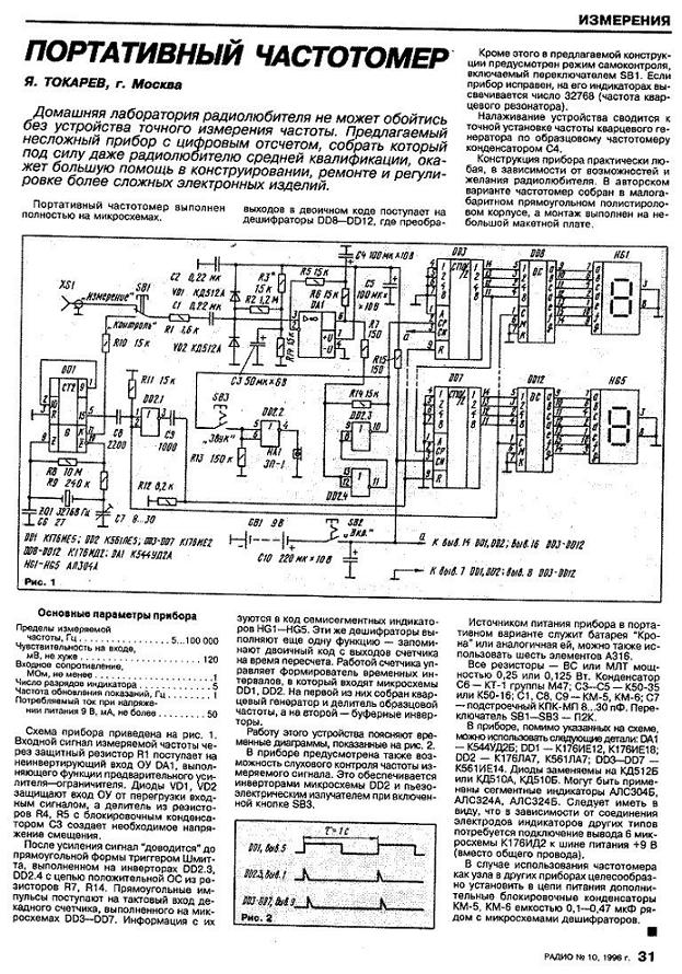

Схему частотомера не на микроконтроллере никто не порекомендует?

Сообщений: 1292
Так на чем нужно? На какой серии микросхем?
Или не микросхем?
У меня на транзисторах схема есть. Все триггера на рассыпухе.

До каких частот нужен частотомер? На КМОП не сделать на высокие частоты.
Описаний частотомеров довольно много. Несложный частотомер в основном на КМОП до 50 МГц есть, например, в Радиоконструкторе №12, 2005г.
До 200 МГц тоже на КМОП и в ВЧ делителе КР193ИЕ3, в Радиомире №3, 2003г.
