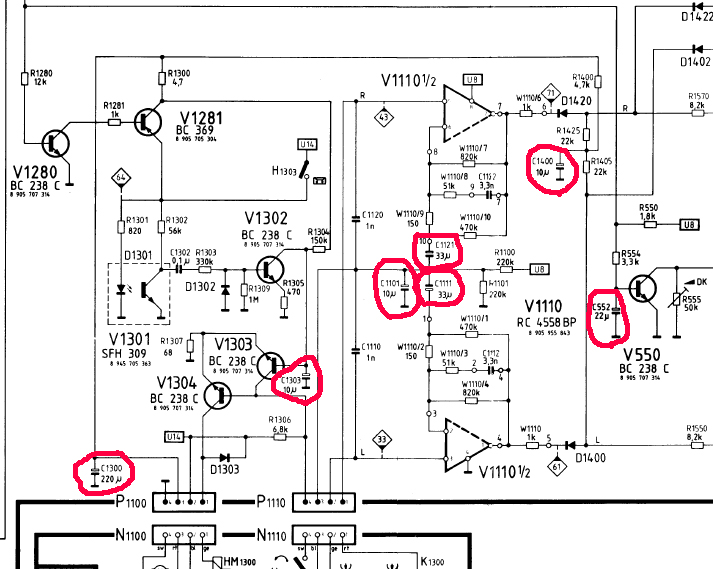

всем добрый день.нашёл время чтоб позаниматься магнитолой.итак,перепаял кондёры(отметил на прикреплённом изображении)
что изменилось:если раньше при проигрывании кассеты и выкручивании громкости к околомаксимальной начинался троттлинг,и через секунду кассету выплёвывало(там электромагнитная защёлка,которая при разрыве питания или выключении магнитолы выплёвывает кассету),то теперь при полной громкости звук не прерывается,кассету не выплёвывает.но наводка от моторчика никуда не пропала.что ещё заметил,если кассетную деку вынимать из ячейки,где ей место предусмотрено,то наводка усиливается,что наталкивает на мысль что наводка связана с минусовой линией.я что подумал,может на провода съёма с головки поставить ферритовые кольца?если да-сколько витков крутнуть?
и ещё заметил что громкость с кассеты заметно меньше громкости с блютуса.напомню что блютус сразу подаётся на внешний усилитель,а кассетная головка сначала проходит через встроенный предусилитель.по идее в блютус модуле есть свой усилитель,не получается ли такая разница из-за того что усилитель усиливает звук после усилителя,и если да-как улучшить ситуацию с кассетным предусилителем?головку отмыл,но не шлифовал.визуально особо пропила там нет.
Питание блютус нужно делать раздельное с питанием магнитолы .
Недавно вставлял блютус-приемник в активную колонку .От своего питания были наводки в виде гула и он ничем не удаляется ( линейные стабилизаторы , дроссели , конденсаторы ).
Как только поставил отдельное трансформаторное питание с линейным стабом на 4,2 в - тишина , работает отлично .
Сделан вывод что сам блютус дает импульсные наводки по питанию усилителю . Проверяется элементарно - запитать блютус от аккума .

Ну остается стаб на 8,5 в .
Проверить можно запитав предварительный усилитель через ЛБП . Или с литий-ионного акума 2s . Схема же есть .
На предварительный усь 8,5 в через стабилизатор V2050 ( L4916) /
99% причина в электролитах или стабе . :)
это чтоб отсечь влияние внешних помех на предусь,и вычислить ловит его головка/провода от головки или предусь?

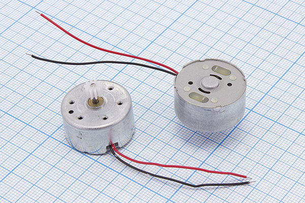

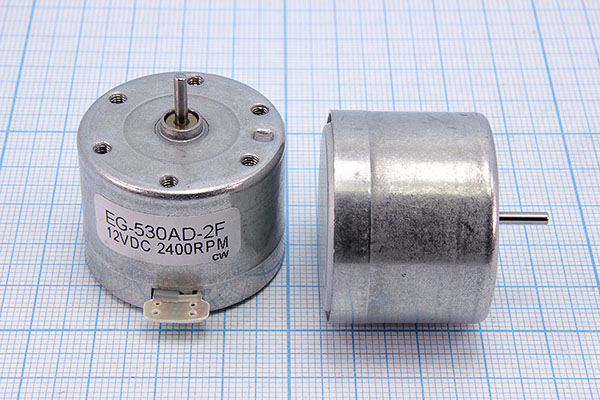

добрый день.добыл себе магнитолу blaupunkt freiburg sqm 26............есть чёткий шум в динамике при вращении моторчика протяжки.если его пальцем притормозить за вал-и шум соответственно меняется.как побороть такую наводку?.....
https://www.radiomuseum.org/r/blaupunkt ... 85001.html
А, собственно, чего вы хотите от магнитолки с возрастом 38 лет? (имхо) у вас просто щётки и коллектор в моторе "на последнем издыхании", искрят, шумят и помехи наводят, Побороть их- нереально, только заменой ротора и щёточного узла, или, проще сам моторчик поменять полностью.
На алишке есть:
https://aliexpress.ru/item/1005005342411317.html
https://aliexpress.ru/item/1005005239101843.html
https://aliexpress.ru/item/1005005297066138.html
https://aliexpress.ru/item/1005007856542051.html
https://aliexpress.ru/item/1005007451759871.html
https://aliexpress.ru/item/1005010513920367.html
Только нужно правильно подобрать моторчик по напряжению питания, направлению вращения (CW или CCW), ну, и, по габаритам, естественно..
На озоне тоже есть, только нужно ещё смотреть, когда доставка- если "до 7 дней", а лучше "до 3 дней", то это доставка из РФ, а, если недели две, то это моторчик с той же алишки.
https://www.ozon.ru/search/?delivery=8& ... 0%BD%D0%B0
так,а это хорошая мысль.посмотрю можно-ли его вскрыть,осмотрю на предмет износа щёток,забитости ламелей,и не цепляет-ли ротор за статор.
Для начаала возьмите подобный годный моторчик, приаяйте к нему провода, откинте провода от заводского мотора, и подцепите на весу новый мотор, дале включаете режим воспроизведения, и смотрите, пропал ли шум/рокот/наводки от двигателя, притормаживая его вал и перемещая положение относительно ЛПМ, и делаете выводы.

Что, в доме не валяется какого либо ЛПМ или СD/DVD привода с подобными моторчиками, дабы протестить?
 Заголовок сообщения: Re: наводки от моторчика магнитолы
СообщениеДобавлено: Чт дек 25, 2025 21:56:49
Карма: 197
Рейтинг сообщений: 8632
Сообщений: 43481
В CD\DVD моторчики другие
Вот в магнитофоне:
А вот такие- в CD/DVD
