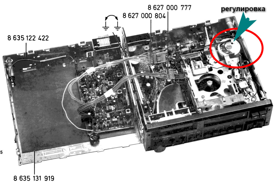

Муркиз писал(а):
При изменении нагрузки скорость у дешёвых моторов начинает меняться "сама по себе", а не из-за ее регулировки драйвером мотора.
Нормальный мотор у него , с внутренней электронной стабилизацией .
Да и фирма группы Бош , немецкая . Хоть и старая модель .
Схема же есть , там должна быть раздельная стабилизация на кинематику и предварительный усилок головок .
В таких старых магнитолах должна быть полная ревизия элетролитов ( емкость и ESR ) .
На двигатель через ключевой транзистор V1281 подается 12- 14 в . На предварительный усь 8,5 в через стабилизатор V2050 ( L4916) /
99% причина в электролитах или стабе . :)

подача + и - на моторчик прямо от источника питания не помогла,наводка осталась.заказал 48 конденсаторов-пройдусь "ковровым" методом и заменю все электролиты.

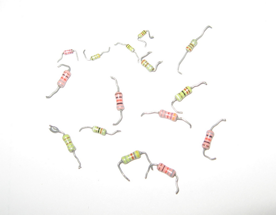

Asmodey писал(а):
Голые трубчатые конденсаторы
Были такие , голые это в 40 - 50 х годах .
А крашеные , формы резисторов млт с 60 - годов .
Голых последний раз видел в 90 - х годах . Даже нет не одного в коллекции :)
Зато крашеных , с кодами в виде цветных колец есть много . Довольно надежные , с разными допусками и номиналами . ТКЕ не знаю .
Да еще внутри каркасов катушек индуктивности.
Так это целое изделие , по отдельности такие не ставили .
Наши крашеные в светло-серый цвет были копиями импортных , с нашей краской .
