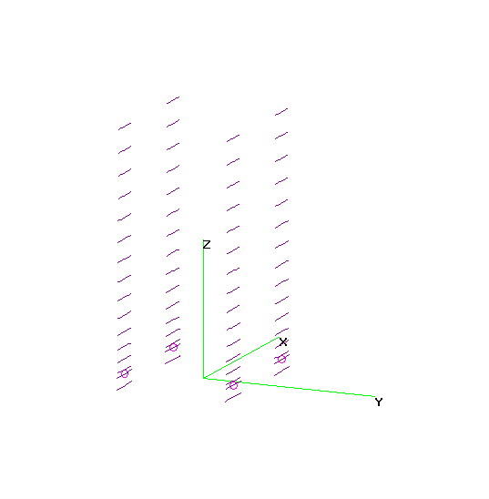

Ан нет, для 4x4 с шагом 1/2 получается полня каша вообще. Видимо это так директоры друг на друга влияют
Добавлено after 47 seconds:
какая у вас длина яг?
14 директоров
4x4_1_2.png [40.85 KiB]

Вот, если интересно, NEC файл решетки.
Основано на калькуляторе https://3g-aerial.biz
1420.txt [2.87 KiB]
1420_nec.txt [4.72 KiB]

Вот рендер для 3/2 лямбда)
antenna.png [5.28 KiB]
