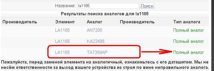

дорогие коллеги, подскажите пожалуйста, есть приёмник урал-авто-2 с конвертером на к174пс1, настроен он как положено и приёмник ловит с ним в полосе частот 98-107МГц, но вот почему-то иной раз когда отъезжаешь от города приёмник начинает ловить вместо станций УКВ-3 станции КВ, китайское радио :shock: ? Можно ли устранить?

куко писал(а):
Кажись тема заглохла :facepalm:
Подскажите 1185 и 7358 взаимозаменяемы?
Так посто лень отвечать на вопрос который можно выяснить самому набрав в гугле.
https://www.google.ru/search?hl=ru&neww ... lAQRNMzuxc
Первая же ссылка дает то, что Вы спрашиваете.
