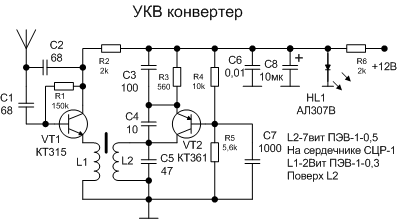

 Заголовок сообщения: Конвертер на К174ПС1, ловит полдиапазона
СообщениеДобавлено: Вт дек 04, 2012 13:21:55
Зарегистрирован: Вт дек 04, 2012 12:22:21
Сообщений: 3
Откуда: Владимирская обл.
Имеется:
Тюнер из комплекса ОДА-102 СТЕРЕО.
Блок УКВ-1-05С на К174 ПС1.
Демодулятор ДЧМ1-5
Спаял конвертер на К174ПС1 с диапазона УКВ 88,0 -108,0 МГц в диапазон 65,8-74 МГц.
Запитал от +9 В тюнера.
Проблема в том, что тюнер с данным конвертером ловит радиостанции только от 88,0 до 10,6 МГц.
Менял конденсаторы и катушку индуктивности резонансного контура, даже с кварцем на 28 МГц пробовал, диапазон приема расширить не смог. При этом только двигается по шкале приемника данный диапазон (88,0 до 10,6 МГц).
Пробовал на двух тюнерах ОДА, одинаково на обоих.
Почитал тут viewtopic.php?f=28&t=8107&start=40, взял калькулятор и получается, что если мы используем разностную составляющую конвертера на К174 ПС1, при частоте гетеродина 27 МГц (например), то получается:
88,0-27,0 = 61,0 МГц
100,6-27,0 = 73,6 МГц
То есть как раз в полосе принимаемых частот ОДЫ (любого отечественного тюнера).
Получается, чтобы принимать весь диапазон 88,0 -108,0 МГц, то надо иметь конвертер с двумя переключаемыми резонансными контурами на частоты 27 и 40 МГц?
Или как?

 Заголовок сообщения: Re: Конвертер на К174ПС1, ловит полдиапазона
СообщениеДобавлено: Вт дек 04, 2012 13:58:32
Карма: 29
Рейтинг сообщений: 354
Сообщений: 2458
Откуда: Россия.
Да.
Перекрытие советского диапазона в два раза меньше, чем зарубежного, поэтому, что бы его перекрыть частоту гетеродина в конвертере нужно будет переключать.

 Заголовок сообщения: Re: fm+укв
СообщениеДобавлено: Вт дек 04, 2012 15:24:40
Карма: 29
Сообщений: 2458
Откуда: Россия.
Ну так конденсатор С1 подбирайте, что бы попасть в нужную полосу.
Индуктивность катушки тоже сердечником можно изменять в небольших пределах.
Что бы попасть из полосы в полосу 100 - 108 емкость С1 нужно просто уменьшить примерно в два раза, тогда частота генератора повысится в 1,414 раза, а точнее в корень квадратный из двух.
Была 27 мгц, а станет порядка 38 мгц
СообщениеДобавлено: Ср дек 05, 2012 10:54:31
Сообщений: 3
Вечером еще раз попытался конденсаторами частоту контура изменить, на получилось ничего толком.
Оставил с номиналами,которые на схеме.
Уверенно принимает три программы, дорожное радио, русское и динамит фм.
Так и оставил пока, два конвертера так запаял, повторяемость хорошая при разных катушках.
Во время экспериментов с контуром иногда получалось что при приеме радиостанции слышался низкочастотный гул.
Хотя все электролиты в блоке питания и демодуляторе тюнера поменены.
В окончательном варианте вроде ничего не гудит.
