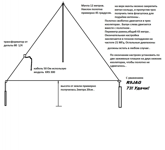

Кому будет интересна антенна, которой я пользуюсь в городских условиях уже несколько лет .
Можно в принципе и в полевых, и частных участках применить такой вариант .
Пользуйтесь абсолютно безвозмездно .
Частоты основных резонансов упали в телеграфный участок любительских диапазонов .
Но антенна широкополосная , так что перекрытие очень хорошее 40-20-15-11-10 метров .

Коля, привет.
И ты в нее всеми своими ГК-71-первыми дуешь?

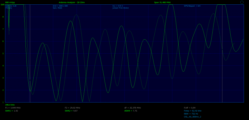

Треугольник, он не то чтобы широкополосный. Он имеет несколько резонансов, если можно так выразится, по КСВ.
Я свой треугольник смотрел антенным анализатором, от 1 до 30 Мгц.
Вот такие графики КСВ получились:
Я тут в ноябре прошлого года, тоже растянул треугольник 86 метров, на уровне 5-го этажа, на сосны под окном, с запиткой в угол, через транс 4:1.
Полотно так же примерно около 40 гр. к горизонту. Нижний угол примерно 2,5..3 метра над землей.
Когда настраивал - офигевал, КСВ по всем диапазонам максимум 1,8.
Но вот она у меня за зиму отвиселась, отмокла, окислилась чутка, и теперь работает без согласования, только на 80, 40 и 20 метров.
На остальных диапазонах приходится использовать тюнер.
