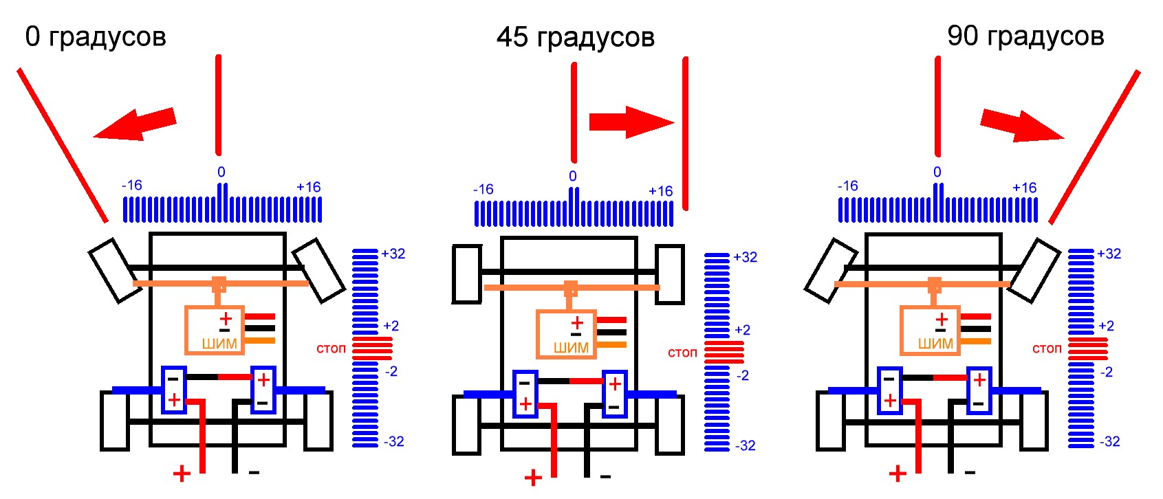

так ну по порядку, НЕ ПОВТОРЯЙТЕ мою ошибку, ставить драйвер на полевые транзисторы IR2104 не стоит, он любит шим с заполнением 5-95, в нашем случае это не годится, драйвер только на расыпухе! Следующее быстродействие маловато, может для тихоходных лодок пойдёт для машинки нет. Серва как у меня Tower Pro SG90 слабая, у меня практически сразу поломало шестерни, пришлось переделывать как на фото ниже,Изображение
мозги и переменник от неё а мотор и редуктор другой, ну частота на серву должна быть 50, гудит, не может чётко встать на место и ешё эта серва жрёт не хилы ток. Стабилизатор 7805 пришлось ставить на радиатор небольшой и то горячая.Изображение Не знаю следствие чего это, может какие то сквозные токи????
Последствия малого быстродействия на повороты и не правильного выбора драйвера....Изображение

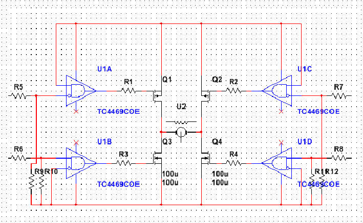

Вам бъ драйвер на TC4469. Он бъ работал
У меня 3(три) серво TG9e + 2*PIC16F873A+графическии индикатор+обвязка жрут 160мА. Ето для сравнения, опорная точка
Вот тут я не понял... что такие медленные мосфеты в драйвере? ... :dont_know: Я собираю на расыпухе... могу подавать импульсы на самодельный драйвер хоть 10 миллионов импульсов в секунду... зависит от транзисторов... моему самодельному драйверу ... - пофиг)))
zhuplev писал(а):
частота на серву должна быть 50...
Да не вопрос. Щас перекинем ШИМ на таймер №1... блин... тоже мне ... нашли проблему :tea: Придётся только изменить схему драйвера маршевого двигателя... но это мелочи.
zhuplev писал(а):
может какие то сквозные токи...
Берём тестер и определяем где и какие "сквозные токи" у нас в схеме... Вносим поправку в программу или в схему... :tea:
zhuplev писал(а):
Последствия малого быстродействия...
Наша схема сейчас расчитана на простую машинку. Прога взята от кораблика... Как я писал выше - схема разгоняется до любой скорости... Скорость зависит от пропускной способности радиомодулей. У меня радиомодули самодельные - пропускная способность моих радиомодулей 1000 ... максимум 2000 импульсов в секунду. Поэтому я написал программу на МК ATmega8 под свои радиомодули...
Сеёчас наша ATmega8 передаёт 250 импульсов в секунду. 250/54 бит - пакет.= 4,6 пакетов в секунду. Это значит, что от момента когда мы дёргаем джойстик на пульте, до момента выполнения команды нашей машинки... проходит не более 0,4 секунды (зависит от того, в какой момент времени мы дёргаем джойстик). :roll:

botchin писал(а):
Вам бъ драйвер на TC4469. Он бъ работал...
Ну я понял что ваш TC4469 работает до 100 кГц...
Только самодельный драйвер на расыпухе работает в 10...100 раз быстрей))) Хотя зачем такая скорость ... я не знаю...
В крайнем случае - скорость работы драйвера можно уменьшить программно ! - тупо добавить в программу задержки переключения ...

Проблемма с IR2104, я так думаю, не в честоте, а в наличие бустрепнего кондензтора - т.е. в принципе работъ.

roman.com писал(а):
какой смысл заказывать готовый драйверы
Если имеем ON/OFF режим работъ транзисторов то большой смъсль нет. Включил и забъл.
Но, если имеем ШИМ то сумарная емкость затворов транзисторов въходит за 2nF в нашем случае (IRFZ44N и IRF9Z30). Вот и тогда время перезарядки затворнъх емкостей сопоставима с времени ШИМ-а, что в самъй лучшии случай приведет к потеря мощности в нагрузке, а с большой вероятности к потере пару транзисторов (перегрев и БУМ).

botchin писал(а):
...если имеем ШИМ то сумарная емкость затворов транзисторов въходит за 2nF в нашем случае (IRFZ44N и IRF9Z30)...
Согласен. У irfz44n ёмкость затвора по даташиту 1470 pF... Если подать ШИМ, то может случится так что один транзистор откроется а второй не успеет закрытся... или наоборот... может случиться "БУМ !" :))) Поэтому нужно быть осторожней при настройке... :solder:
Вот поэтому берём собираем драйвер на обычных биполярных транзисторах... у которых нет никакой ёмкости... и им не страшен никакой"БУМ !" :))) А чтобы уменьшить потери, просто выбираем транзисторы помощней. Чем мощней транзистор - тем меньше его сопротивление... а значит меньше потери напряжения.

botchin прав и по проблеме с IR2104 и по перезарядке затворных емкостей. Падение напряжения 0.8В на плече моста - это много. Очень. При токе 1А на транзисторе выделится 0.8Вт, т.е. для сколь-нибудь длительной работы нужен радиатор. Ставить в плечи дарлингтоновские транзисторы тоже не айс, на них падение напряжения еще больше.
Роман, с интересом слежу за Вашей темой и с удовольствием читаю Ваши ответы форумчанам. Но иногда без улыбок не обходится.
какой смысл заказывать готовый драйверы, а потом мучаться и думать почему схема не работает...
Как раз в том смысл и есть, что с выбранным с умом готовым драйвером проблем гарантированно не будет.

Если нам нужно именно 0...180 градусов, то открываем исходник МК-приёмника и "подкручиваем" программу. Меняем ширину импульсов. И шаг поворота... и всё что хотим... :tea:
Только зачем нам 0...180 градусов? Как вы будете подключать колёса машинки?
Сейчас наша машинка работает так:
Шаг серво = 90 градусов (серво) / 64 бита (код передатчика) = 1,4 градуса.
модель машинка.JPG [186.47 KiB]
