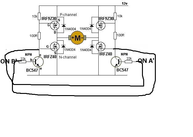

СообщениеДобавлено: Пн мар 30, 2015 13:24:07
Зарегистрирован: Ср фев 11, 2015 17:38:03
Сообщений: 70
Как соединять?
k16josdpf.jpg [43.91 KiB]
 Заголовок сообщения: Re: Радиоуправление. Переходим на МК.
СообщениеДобавлено: Пн мар 30, 2015 13:45:21
Рейтинг сообщений: 63
Сообщений: 8080
Откуда: .ru
копеин писал(а):
Как соединять?
Вот так соединять:
Только осторожно! поставьте ограничитель тока по питанию... или подавать от стабилизатора с защитой по току... чтобы мосфеты не сгорели ))
Внимание!
Прежде чем подключать моторчик... измерьте сначала "сквозные токи"... Подключите вместо моторчика вольтметр или осциллограф... а на +12V подключите амперметр и резистор (на всякий случай). Крутим "скорость" на пульте... напряжение меняется от 0...12 V... Амперметр должен показывать не более 1...2 mA. Значит транзисторы работают нормально. Сквозных токов нет. Можно подключать моторчик. :tea:

Нельзя. В моей схеме МК-приёмник непрерывно анализирует сигнал... с помощью цифровых фильтров проводим спектральный анализ сигнала... при любых задержках... будет потеря сигнала. Вот почему у меня нет в схеме задержек.
Мой МК не может одновременно и сигнал принимать и за колёсами следить... поэтому только два МК. :tea:
zhuplev писал(а):
я так понял сдесь не многие повторили данное устройство...
Народ нынче пошёл ленивый)) Думать не хотят... Всем подавай готовую схему... а лучше заказать по интернету :)))
Мне не сложно... мне интересно)))
1) перекинул серву на таймер 1. Сделал всё в точности как в даташите... работать должна чётко.
Осталось протестировать. МК даёт точность установки 1/1000. Таймер 1 работает от тактового генератора. Стабильность импульсов зависит только от стабильности тактового генератора МК... Можно менять шаг сервы и рабочий диапазон сервы... и калибровку по центру... Короче надо припаять куда-нибудь подстроечный резистор и покрутить. Все должно быть чётко.
2) перекинул моторчик на таймер 2.
3) вперёд-назад ... сделал через реле от заднего фанаря))) Ну пока так... потом придумаем...
4) частоту ШИМ на таймере 2 можно делать или 488 герц или 3900 герц... при тактовой частоте 1.000.000. Надо залить две прошивки и протестить моторчики... Стабильность таймере 2 тоже напрямую зависит от тактового генератора...
5) увеличил мёртвую зону в два раза. Вроде нормально... Получше стало.
Короче... всё в нашей схеме спокойно меняется и подстраивается.
Осталось подумать над скоростью реакции... она зависит от скорости передачи радиомодулей... :tea:

:))) Схема на реле специально для zhuplev...
zhuplev писал(а):
Я сделаю куда проще, реле на перекидку направления движения и Н-канальный транзистор (тот же IRFZ44N) на ШИМ и будет мне счастье, высокое быстродейсвие вперёд и назад нам не нужно...
Я последний раз использовал реле... ещё в 20 веке))) Собирал радиоуправляемый "танчик" на резонансных реле... Там высокая скорость не нужна... Я использовал аналоговую систему с амплитудной модуляцией...
Но мы живем в 21 веке ))) Поэтому мы используем цифровую систему с частотной манипуляцией... и никаких реле мы ставить не будем. :tea:
