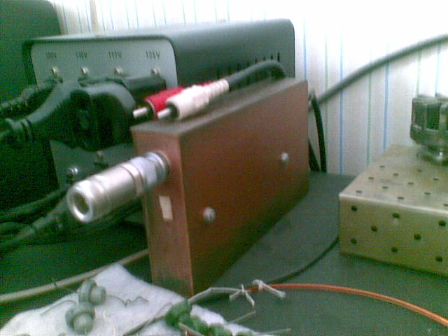

А ВОТ ОДИН ИЗ МОИХ КОНВЕРТЕРОВ УКВ (FM) 76-90мгц>90-104мгц собранных в самом начале 90-х :solder:
27102017.jpg [49.4 KiB]
Открывая картинку, я ожидал увидеть схему. Один только корпус ни о чём не говорит.
