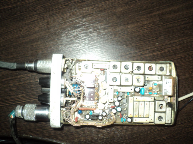

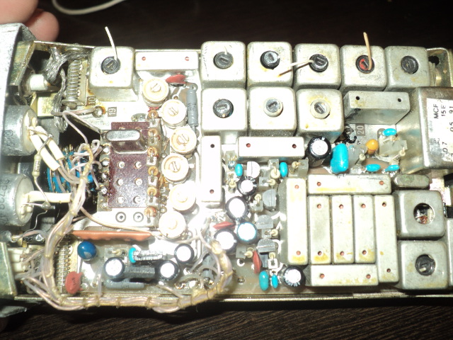

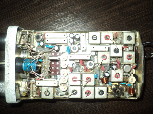

вот фото
кварц 10600 0 помойму 2 гет

Кварц на месте. Значит придется проверять весь тракт, начиная с Т1, Т2, затем ИС312. На вход ИС313, ИС310, ИС309, ИС307 нужно подавать 100КГц, на вход ИС303, ИС301 - 10.7МГц, а уж потом смотреть тракт РЧ.

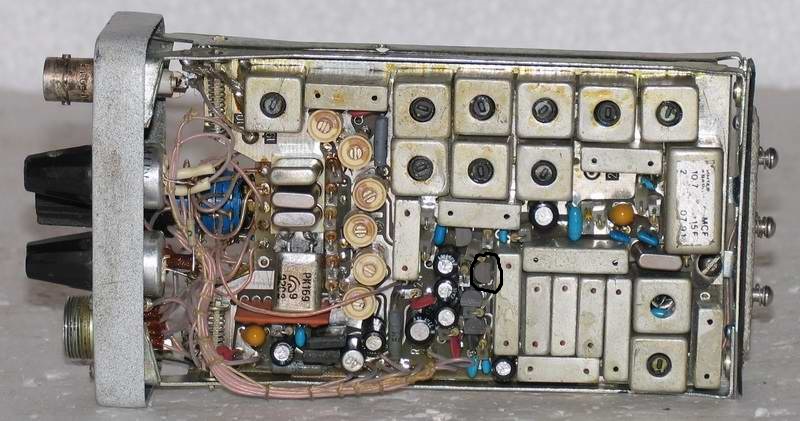

вобщем пошол дедовским методом мокрым пальцем прошолся по плате приемника и на паролся на транзюк прикладываю мокрый палец со стороны дорожек на транзюк и рация шипит очень громко кручу шумодав шип медленно исчезает кручу обратно начинает шипеть !!! на фото транзюк обведен черным

Непропай, что-ли? Махнуть его от греха....

Или другой вариант, что все, что находится начиная с этого каскада на транзисторе работает нормально, а неисправность где то в предыдущих каскадах.
