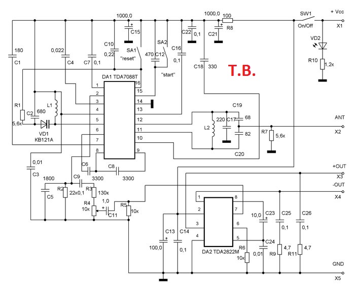

Доброго времени суток. Уважаемые коты и знатоки, подскажите, это схема рабочая, стоит ли собирать.

 Заголовок сообщения: Re: Приемник с автонастройкой на TDA7088T, есть плата.
СообщениеДобавлено: Ср сен 07, 2016 19:49:11
Зарегистрирован: Вс ноя 15, 2015 15:25:39
Сообщений: 28
или эта схема
Схема стандартная. Такая схема используется в самых дешёвых приёмниках...
http://www.classifieds24.ru/moskva/radi ... 55117.html
http://darudar.org/gift/3926769/
http://www.sotnev.ru/print_product_info ... cts_id=699
http://chebopt.ru/catalog/elektrotovary ... 3_100_200/
Если правильно собрать и настроить, то работать будет.
Другой вопрос стоит ли его собирать...
-Во первых этот приёмник моно. Это уже не гуд...
-Во вторых качество не супер... Нормально послушать музыку с хорошим качество врятли получится)) То подхрипывает на низких .. то подсвистывает на высоких...
Одним словои - дешёвый китайский приёмник. :? Но для дачи/огорода пойдёт)))
Для сравнения можно зайти в любой переход (они продаются пачками в каждом переходе) и послушать как работает дешёвый китайский приёмник.
Не знаю... Если уж делать, то супергетеродин. Можно простенький, на одной микросхеме. :roll:
Или выдрать из старой магнитолы блок приёмника... Тут даже гдето тема была... viewtopic.php?f=28&t=44396&start=20
