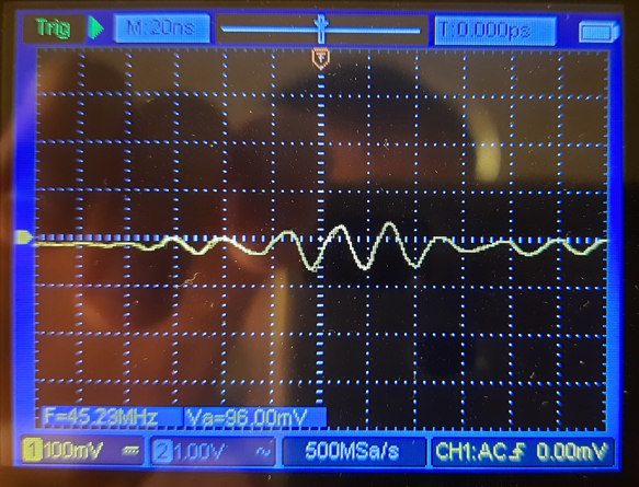

yura860 писал(а):
А осцилограф вообще рабочий?
Осцилл новый, рабочий. На стоке показывает линию на уровне 6 В. На L3 чисто.
Учитывая, что на затвор поступает сигнал через емкость, а при замыкании затвора на общий на стоке напряжение нулевое, то скорее всего что-то работает. Может стоит померять на отключенной L3.
Возможно чтобы мерять такие частоты, нужно что-то настроить в осцилле. Но пару дней назад поймал затухающий сигнал на 45 МГц. Оказалось, что это от паяльной станции...
Мысль со светодиодом интересная, надо попробовать.

Ну выход думаю один. На отдельной плате собрать такой же генератор только в базовой-минимальной схеме(выкинуть всё лишние) и смотреть-настраивать. Диоды ,варикапы всё выкидываем. Транзистор можно поменять. Незнаю, фигня какая-то. Должно запускается с пол пинка. Лично я делаю всегда индуктивную трёх точку . Мотать ничего не нужно. Но это в базе. Если же нужно с коннектить со следующим каскадом то уже нужно и буфер и развязка по соотношению сопротивлений

Гетеродин работает, сегодня в этом убедился. Однако генерация срывается, при подключении L3 к смесителю. Поэтому проверял, отпаяв верхний конец L3 и воткнув щуп осцилла прямо в середину L4. Подгонял диапазон, подпаивая керамику параллельно С5, сейчас 50-54 МГц при подключенном ОУ.
Дальше нужно думать, как подключить гетеродин к с смесителю без срыва генерации. Сейчас у меня L4 - 11 витков, L3 - 5. Наверно нужно уменьшить L3. Плюс надо купить C5 с большим диапазоном емкостей, на данный момент у меня от 3 до 10 пФ.

Попробуйте R11 уменьшить или C10. L4 11 и L3 5 выглядит странно - это в описании конструкции так ? L3 близко к L4 или на расстоянии ? По мне так соотношение должно быть больше - пара витков L3, например, но надо будет убедиться, что напряжение хватает чтобы диоды смесителя открыть.

В оригинале L4 12 витков и L3 2 витка. Я уменьшил L4, т.к. в изначальном варианте приемник был рассчитан на более низкую частоту. L3 брал с запасом, чтобы потом можно было отмотать. Проблема в том, что касание щупом осцилла к отпаянной L3 приводит срыву генерации, и не получается определить амплитуду.

Пока не отмотаете так и будет. Щуп 1:10 ? Емкость мелкую между щупом и L3 поставьте, 1-3пф. На таких частотах может хватать и просто щуп поднести к катушке близко.
Да, на фотке выше я так и сделал, просто воткнул щуп осцилла в катушку.
Добавлено after 15 minutes 34 seconds:
Отмотал, действительно, заработало. Даже без емкости между катушкой и осциллом.
Я так понимаю, что нужно подобрать число витков таким образом, чтобы амплитуда сигнала на смесителе была равна напряжению открытия диода. У меня сигнальные диоды Шоттки с напряжением открытия 0,25 В.

Да, но главное чтобы не меньше, если смеситель сейчас работает особо не парьтесь.

Отмотал витки L3. Интересно, что после этого амплитуда колебаний очень сильно выросла. Чтобы получить 700 мВ на смесителе, пришлось даже не мотать L3, а просто кинуть рядом с L4 перемычку. На гетеродинной части смесителя амплитуда 700 - 800 мВ, на входной - 250-300 мВ. Буду думать, как настраивать входные контуры. Думаю сделать трубки с резьбой и вклеить в катушки, чтобы можно было добавить сердечники.
