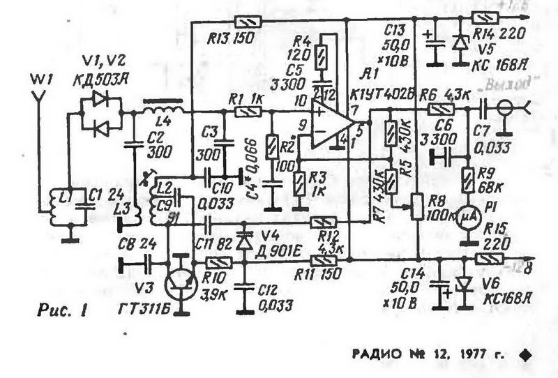

киракосян ашот писал(а):
нельзя подать напряжение в 2 раза больше и сделать однополярное питание?
Нельзя.
Тогда придется делать такую схему для получения двухполярного напряжения.
ОУ там можно любой, что будет работать при 12 вольтах.
http://radiokot.ru/circuit/power/converter/01/
Транзисторы на выходе можно в данном случае поставить даже КТ315 и КТ361
Хотя есть и другие способы получения двухполярного напряжения из однополярного.
Можно например сделать на паре стабилитронов.

Сделайте вот этот, и не мучайтесь с двуполярным питанием.
Будет больше свободного времени, сделаю такой для дачи.
Николай.

из этой схемы http://radiostorage.net/?area=news/2903 я возьму только смеситель и упт. гетеродин будет другой. двуполярное питание- это не такая уж большая проблема.

Поискал сегодня на работе этот приемник (я его делал специально для работы), но, к сожалению, так и не нашел. Видимо, во время ремонта мы его выбросили.
Насколько я помню, двуполярное питание в нем делал на стабилитронах. Среднюю точку соединял с землей этого приемника.
Николай.

а как сделать двухполярное напряжение на стабилитронах :shock: :shock: :shock: ???

Так.
Но это хуже, чем схема на ОУ, что выложили выше
http://radiokot.ru/circuit/power/converter/01/01.gif
т.к. эта схема автоматом делит любое однополярное напряжение пополам. Это делается резистором R2

Стабилитроны хороши еще тем, что дают стабилизированное U.
Это важно для стабильности частоты гетеродина, а то будут часто срывы настройки на станцию.
Николай.

У меня вместо батареи был понижающий трансформатор с диодным мостом и большим электролитом.
Усилитель мощности питался непосредственно от этого напряжения (примерно 18 В).
Стабилитроны были Д814А.
Николай.

Вот пример двуполярного питания.
Николай.

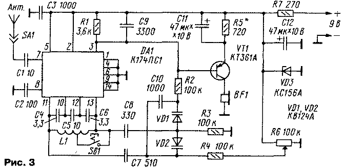

 Заголовок сообщения: УКВ приемник прямого преобразования на микросхеме к174пс 1
СообщениеДобавлено: Ср авг 05, 2020 20:30:48
Зарегистрирован: Вт июн 30, 2020 22:31:00
Сообщений: 116
Откуда: г. Боровичи
Подскажите будет ли работать такая схема может кто уже собирал.
pr-r505-3.gif [9.33 KiB]
