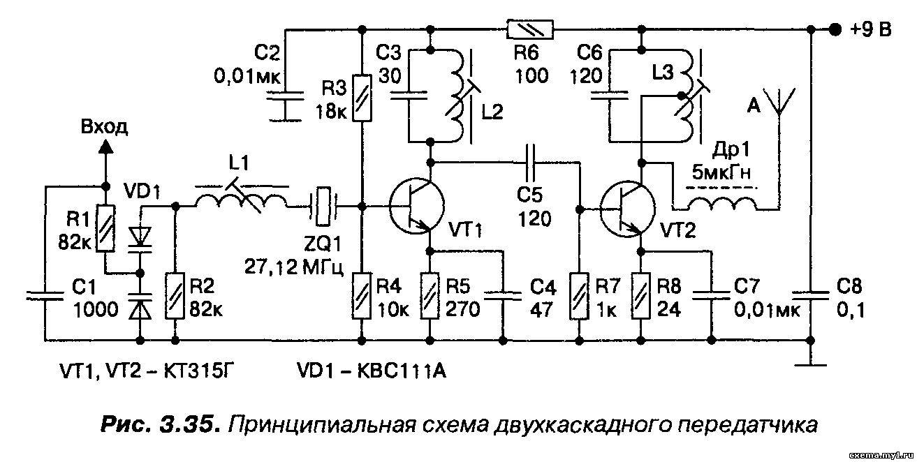

Пару советов по схеме olegue
Если кварц не гармониковый (27 МГц, на основную гармонику), то можно исключить из схемы конденсатор база-эмиттер.
схема генератора.jpg [25.2 KiB]
На таких частотах ёмкость базы-эмиттер достаточна для нормальной работы генератора.
Поэтому в некоторых схемах конденсатор базы-эмиттер не ставят.
Экономия: конденсатор - 1 штука))
схема 27 МГц.jpg [115.09 KiB]
На базу подаём напряжение с делителя (для температурной стабилизации транзистора). Стабильность частоты повышается.
