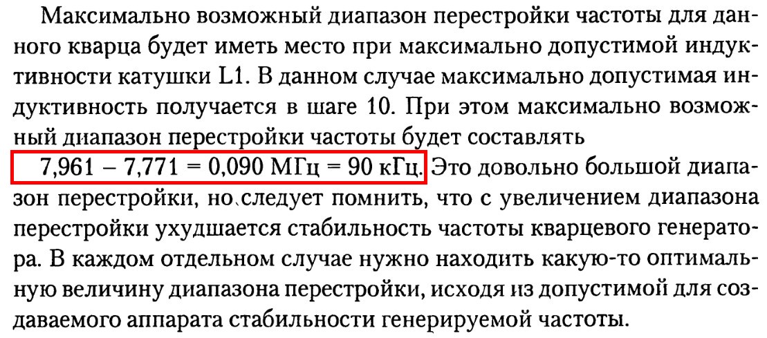

olegue писал(а):
потому тут еще почитал
https://www.radiokot.ru/start/analog/practice/07/
Читаем статью...
статья.jpg [72.56 KiB]
На самом деле это не так. Практика говорит о другом.
Получить существенную ЧМ модуляцию можно только в одном случае, если кварц работает на той гармонике, которая указана на корпусе кварца (заводом изготовителем).
-Если кварц не гармониковый, то запускать его надо на основной гармонике.
-Если кварц гармониковый, то запускать его надо на третей гармонике.
Только так можно получить существенную ЧМ модуляцию.
Да, это сложный вопрос... Надо знать все особенности работы гармониковых кварцев.
Автор статьи не учитывал всех особенностей работы гармониковых кварцев.

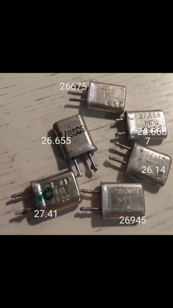

olegue писал(а):
Совецкий кварцы, у меня их как у дурня махорки, к сожалению не двигаются, всего то 1-2-3 кгц. В практическом смысле это млао что дает.
Среди них есть гармониковые ? Покажите фото...

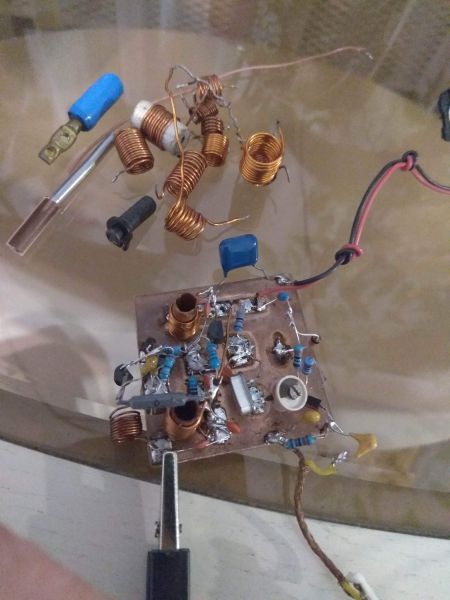

ёпт, было бы интересно, если бы вы при своем опыте провели эксперименты с этими кварцами что бы понять как они работают и чем отличаются от старых совецких.
Взял кварц 27 МГц на основну гармонику. Стал понижать частоту. Понизить можно хоть на 2 МГц, но уже при 150 кГц стабильность мало отличается от обычного LC генератора. Это и со старыми кварцами можно делать, как уже выше писал.
Спойлер.
https://radiokot.ru/forum/viewtopic.php ... 0#p3704750
Подходишь к границе и там получается, что и кварц еще как то генерирует, а также начинается генерация определяемая внешними элементами и получается "мешанина" из нескольких колебаний.
Потом еще катушку крутнешь и начинается генерация независящая от кварца и снижать частоту можно уже тоже на мегагерцы, только толку от этого, стабильность получается, как у обычного LC генератора.
При поднесении руки на расстояние 10 см частота уходит где то на 20 кГц.
Добился, что бы при поднесении руки на 5 см частота менялась не более, чем 1 кГц. В принципе такая стабильность подойдет для узкополосного приемника. Сдвиг частоты вниз получился 120 кГц.
Выключил на полчаса и снова включил. Частота стала выше на 6 кГц, а это уже для узкополосного приемника не подходит, т.к. если его настроишь, выключишь на какое то время, а потом включишь, то уже ничего не поймаешь. Частота после нового включения вернулась к прежней через 20 мин.
При такой расстройке эффект от кварца конечно есть. По сравнению с обычным LC генератором выигрыш раз в пять. LC генератор без кварца ушел бы килогерц на 30, а не на 6, но все равно стабильность конечно недостаточна для узкополосного приемника.
Поставил два кварца в параллель. Что бы сдвинуть частоту на те же 120 кГц индуктивность пришлось уменьшать, что уже хорошо.
Опять выключил на полчаса и включил. Частота ушла вверх на 3 кГц. Это значит, что приемник хотя и с хрипами, но что то примет, если фильтр в приемнике будет с полосой не менее 15 кГц.
Можно здесь посмотреть.
http://www.quartz1.com/price/PIC/446N0008000.pdf
Частота вернулась на прежнюю через 5 мин.
Теперь это проверяю.
ёпт писал(а):
Я оцениваю перестройку, что бы она была не более 1/1000 от частоты кварца.
Снизил частоту на 30 кГц
Выключил и через полчаса включил. Частота изменилась на 300 Гц, что допустимо для узкополосного приемника.
Возможно это можно делать и со старыми кварцами, но там надо применять специальные меры (мотать всякие катушки для компенсации статическом ёмкости и т.д.). И всё равно не будет такой большой перестройки.
А современные, не гармониковые кварцы, перестраиваются в широких пределах (намного больше чем старые) и не надо принимать специальных мер. Тут Вы не можете не согласиться. ))
А по поводу стабильности... Да, стабильность при большой перестройки не намного лучше LC генератора. Это я сразу сказал.
Поэтому на практике я не двигаю больше чем на 40 кГц. Там стабильность грубо +/- 1 кГц. Для ЧМ приёмника в принципе достаточно. А вообще стараюсь двигать поменьше...
До 25 кГц для портативной СВ рации (больше не рекомендую), т.к. портативка работает при любых температурах (на улице).
А для стационарных можно и 40 кГц (дома более постоянная температура) и можно сделать более жёсткий монтаж... катушки из хорошего толстого провода... и даже добавить температурную компенсацию... )) и т.д.
ёпт писал(а):
И эту книжку 2005 года.
По поводу книги... Читал (давно). Там автор использует старый Кварц A523. Знаю такие)) был у меня ящик таких))
старые кварцы.jpg [133.17 KiB]
У автора получилась максимальная перестройка... эээ...
...видимо у меня калькулятор сломался)) :)))
Но не важно. Главное сам факт. У меня больше несколько кГц не получалось. Видимо у меня кварцы были бракованные))

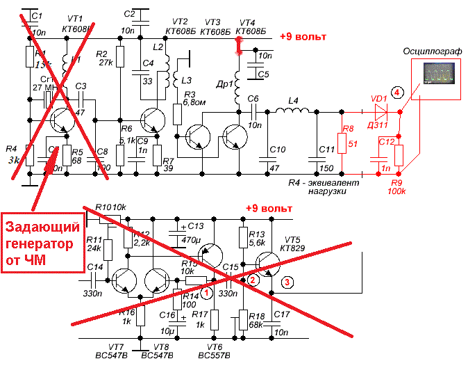

olegue писал(а):
они все могут заводятся на частоте в 3 раза меньше (1 гармоника) чем написано на них по этой схеме
Это обычные советские гармониковые кварцы серии РК... Такие я использовал в портативке. Они двигаются на гармонике до 90 кГц (максимум 100 кГц). Главное двигать осторожно, чтобы (как писали выше) не получить "кашу"
каша.png [55.63 KiB]
olegue писал(а):
в любом случае вторая схема не дает мне возможности двигать гварц на написааной на нем частоте.
Чтобы их двигать, их надо запускать на третей гармонике, по схеме что давал выше...
roman.com писал(а):
Берём стандартный феррит диаметром 3 мм. Наматываем на нём 10 витков стандартного провода диаметром 0,3 мм.
Паяем согласно схеме. Катушку подстраивать не надо.
В этой схеме гармониковый кварц 27.145 МГц будет работать на третей гармонике (как того требует завод изготовитель).
А частоту будем двигать катушкой последовательно кварцу.
Кстати... Об этом в книге тоже написано... Про "дополнительный контур в эмиттере".
Немного запутанно написано... куча формул...)) Но смысл тот же - контуром в эмиттере мы задаём гармонику, на которой будет работать кварц. Нам нужна третья гармоника.

Сейчас думаю закаать в китает кварц на 28000 мгц и понизить его до 27800, именно такая частота передатчика мне сейчас нужна.
Но для получения частоты 27,8 МГц необязательно подбирать кварц близкой к ней частотой. Можно подобрать кварц с частотой в 2, 3, 4, 6 раз меньше и даже в 5 раз, но с таким сложнее.
Поищите среди своих кварцы близкие к этим.
В 2 раза ниже - 13,9 МГц
В 3 раза ниже - 9,266 МГц
В 4 раза ниже - 6,95 МГц
В 6 раза ниже - 4,633 МГц
И даже в 5 раз 6,56 МГц
Но с этим будет труднее.

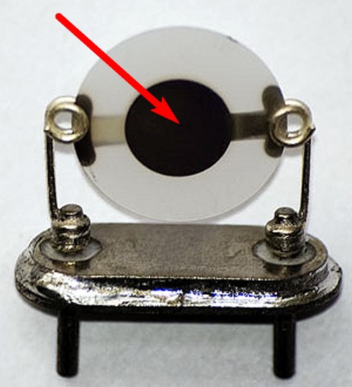

Забыли рассмотреть ещё один вариант (последний). Вручную изменить частоту кварца.))
Берём паяльник отпаиваем крышку ваших кварцев (они паяются легко). Стираем слой серебра на кварце...
Quarz.JPG [50.88 KiB]
Повышаем частоту кварца до ~100 кГц вверх. А дальше уже подстраиваем контурами частоту точно.
Но это уже для самых отчаянных любителей))

нет, не так быстро, паял ЧМ передатчик.
Но по кварцам тоже можно сказать продвинулся, нашел контура с сердечниками, которые удобно мотать и подстраивать.
Нашел я их в блоке ПТК старого телека.
Добавлено after 52 minutes 22 seconds:
Собрал сегодня передатчик по этой схеме
Да, что за фигня. Не могу схему найти на сайте по которой собирал.
Распечатал, там еще транзисторы 3102, а выходной кт608б
Так, передатчик завелся сразу, подстроил П-контур и вперед.
вместо 3102 и кт 608 - 2n2222, у меня их целый кулак.
Добавлено after 14 minutes 21 second:
я на этом кусочке не думал передатчик собирать, думал просто поиграюсь с ЧМ генератором, но как-то пошло и пошло дальше и получился передатчик
Добавлено after 9 minutes 53 seconds:
нашел схему
https://radiokot.ru/start/analog/practice/09/
прошу прощения у автора, лень было мотать с отводом, поэтому сделал как указано красным.
Хотя есть схемы и без отвода В статьье про ЧМ если кому надо разобраться.
Так схемы передатчиков стандартные.
Вот берешь, что раньше для АМ делали.
https://radiokot.ru/forum/viewtopic.php ... 4#p3517234
В ней на выходе вместо транзистора средней мощности типа КТ646 поставили два маломощных транзистора в параллель.
Конечно лучше поставить что то из импорта, например 2SC2078. У них усиление по мощности больше, но в Интернете много жалоб, что вместо них продают перемаркированные подделки.
АМ модулятор убираешь, питание на выходной каскад подаешь напрямую, а задающий генератор делаешь по схеме ЧМ.
Мощность получается приличная, поэтому температуру выходных транзисторов, особенно при настройке, нужно контролировать. Мощность, а значит и нагрев выходных транзисторов зависят от величины R3
Транзисторы можно поставить 2N2222

Ам версию еще оставить хотел , что бы потом еще повозиться.
Да и сильно я раскапустился на ней. ЧМ собрал, можно сказать на спичечном коробке.
а это мой новый друг - волномер. Кажет за метр от передатчика. Очень удобно настраивать П контур
Так все правильно.
Как же еще можно настроить передатчик на максимум излучаемой мощности с реальной антенной?
Отвод нужен если Вы собираетесь выделять в этом контуре гармоники.
Например если кварц работает на 9 МГц, а на выходе надо получить 27 МГц, то отвод нужен.
А если Вы кварц запускаете сразу на 27 МГц, то отвод не нужен.
 Заголовок сообщения: Re: Радиостанция СВ
СообщениеДобавлено: Пн сен 23, 2019 14:10:46
Рейтинг сообщений: 70
Зарегистрирован: Ср сен 05, 2018 16:56:07
Сообщений: 200
Откуда: Россия.
Если в схеме стоит кварц на основную гармонику 27 МГц, то катушка вообще не нужна, а сигнал снимается просто с эмиттера.
Ставить контур с резонансной частотой равной частоте, на которой возбуждается кварц в этой схеме, это нонсенс, т.к. контур в этом случае является запирающим для протекания частоты, на которой возбуждается генератор. Это может привести даже к срыву колебаний. Контур в данной схеме можно ставить только на гармонику. В этом случае сопротивление контура для рабочей частоты будет маленьким.
https://radiokot.ru/artfiles/6445/
В крайнем случае можно поставить контур с очень низкой добротностью на основную частоту, но смысла в этом нет.
