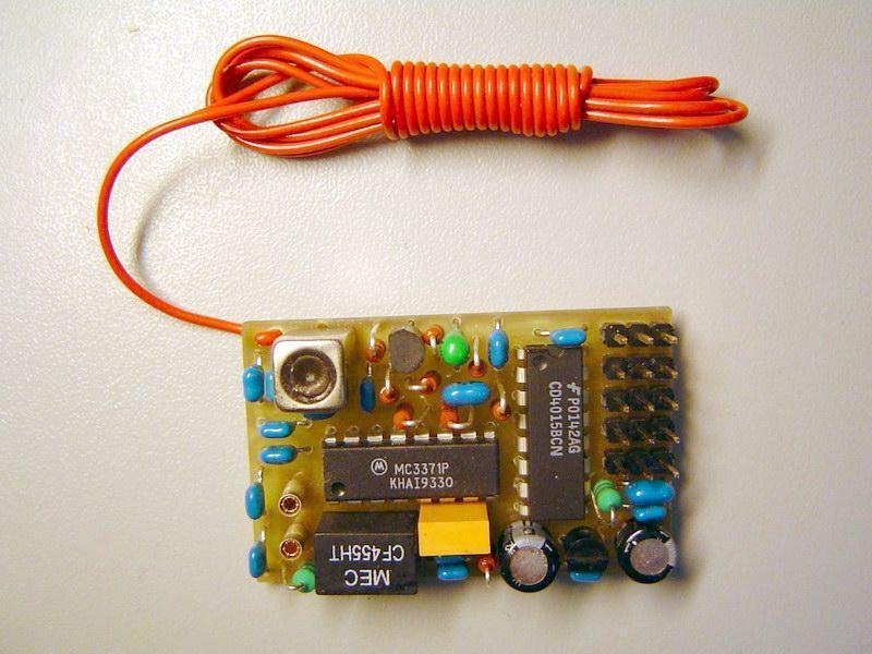

Самый простой ЧМ детектор - это на микросхеме.
От всяких старых, типа К174ХА6...
до новых, типа МС3372 http://radiostorage.net/323-priemnik-ra ... 2-mhz.html
или популярная MC3361 http://www.payatel.ru/48-primenenie-mik ... a2297.html
и т.д.
МС3371 http://www.rcdesign.ru/articles/electro ... toc10947_2
Для радиоуправления правда... но не важно. Зато схемка совсем простая. Проще не бывает))
5b1.jpg [65.69 KiB]
