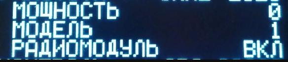

"Мы договорились делать народный кораблик"
но не космический кораблик, в котором сможет разобраться человек с Вашим уровнем познаний.
" Делать проект с нуля без объяснения причин"
Схема базовая (почти)
В проекте (Nokia 6300) я излагал своё не согласие, и даже по просьбе sashamelja приводил аргументы .
Хотя обратных аргументов не было, разве что по поводу экрана.
Screenshot_8.png [146.66 KiB]
зачем это (аргументы я приводил)
Screenshot_9.png [65.89 KiB]
Screenshot_12.png [145.72 KiB]
--а здесь нету этого
Screenshot_4.png [197.42 KiB]
End points
Установка конечных точек.
Screenshot_11.png [172.2 KiB]
Subtrim
Триммирование каналов, смена центральной точки
Пока хватит?
В проекте (Nokia 6300) это всё уже было сделано и даже больше, но Вам почему-то не понравилась кнопочка вход--выход МЕНЮ.
Хотя я тоже приводил аргументы по её необходимости, и неудобства в базовой версии
Где-же пропал Masik Аууууууууу

5) добавляем дискрентные каналы
6)все плюшки с датчиками пока остаются.
Схема базовая с заменой дисплея и добавлением кнопок
Screenshot_1.png [103.11 KiB]
MASIK твоё мнение и пожелания
P/S Три режима или три модели
1) одномоторный
2) двухмоторный ( раздельное управление моторами , на стике свой мотор)
3) двухмоторный ( два мотора на одном стике, так называемое "однорукий")
