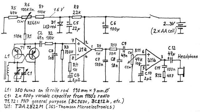

Всем доброго времени суток. Долго смотрел форум, воспользовался советами AEN, но не уверен что правильно размещаю вопрос....
В общем такое дело. Есть конечно множество разных транзисторов, но есть ta7642 (много).
Нашел пару схем, по которым возникли вопросы.
Хотелось бы собрать именно регенератор на ДВ (длинные вольны 100кгц -500кгц)
Но схемы хоть и подписаны как регенераторные, есть сомнения, не рефлексные ли это приемники?
Кто нибудь собирал на этой микросхеме приемники?
Будет ли это все работать?
Хотелось бы чтоб вы дали советы по этим схемам, поделились бы мнениями. Буду благодарен за полезные советы.
Вы что то не так поняли. Про регенератор на диапазон длинных волн я писал это.
Что насчет регенератора на длинные волны, то он не имеет смысла, т.к. полоса пропускания АМ приемника должна быть не менее 6 кгц.
В данном случае значит, что добротность магнитной антенны не нужно повышать до уровня порядка 50 и даже ниже на нижнем участке ДВ диапазона где частота всего лишь порядка 200 кгц, а этого свободно достигается и без ПОС.
Введение регенерации на длинных волнах чрезмерно сузит полосу пропускания приемника с нормальной магнитной антенной и там ничего путем не услышишь.
Или второй вариант, что антенна у автора была такого скверного качества, что для того, что бы добиться от неё добротности порядка 50 или даже ниже, там нужна была ПОС. Но и вместо того, что бы просто сделать качественную антенну автор пошел по неправильному пути вводя элемент нестабильности в виде ПОС.
Регенератор имеет смысл делать начиная с верхней границы средних волн, т.е. на частотах выше 1 мгц и на КВ.

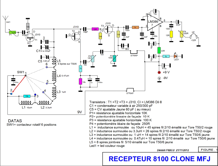

Регенеративный приемник - уже по определению простейший. Попробуй mfj-8100 - и не самый простой и работает хорошо. Регенератор Коваленко тоже неплохой. Схемы Полякова всегда рабочие 100%.
Такой вопрос, а в этих схемах кп 302 канает на замену кп 303, или кп 103? КТ 315 заменит кт 368? Я знаю что у кт 315 может быть паразитная ОС на частотах в районе 1 мГц.

Да, в таких простых схемах, транзисторы типа КП303, 302, 307, BF245, J310, MPF102 и тп - взаимозаменяемы, в принципе. (кроме КП103)
И, да, - на этих частотах можно ставить и КТ315 вместо КТ368.
