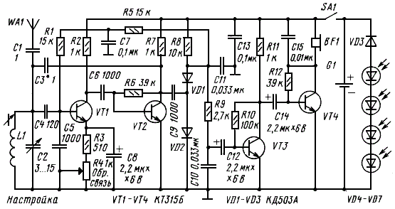

Atlantiks писал(а):
идет громкоговорящий прием "радио россии" на длинных волнах
peg писал(а):
Из схемы ВЧ части ясно, что это обычный регенеративный приемник.
Что насчет регенератора на длинные волны, то он не имеет смысла, т.к. полоса пропускания АМ приемника должна быть не менее 6 кгц.
В данном случае значит, что добротность магнитной антенны не нужно повышать до уровня порядка 50 и даже ниже на нижнем участке ДВ диапазона где частота всего лишь порядка 200 кгц, а этого свободно достигается и без ПОС.
Введение регенерации на длинных волнах чрезмерно сузит полосу пропускания приемника с нормальной магнитной антенной и там ничего путем не услышишь.
Или второй вариант, что антенна у автора была такого скверного качества, что для того, что бы добиться от неё добротности порядка 50 или даже ниже, там нужна была ПОС. Но и вместо того, что бы просто сделать качественную антенну автор пошел по неправильному пути вводя элемент нестабильности в виде ПОС.
Регенератор имеет смысл делать начиная с верхней границы средних волн, т.е. на частотах выше 1 мгц и на КВ.
Вот хотя бы схема низковольтного КВ регенератора с питанием 1,2 вольта при потреблении порядка 1,5 ма.
http://qrx.narod.ru/hams/kwr_np.htm
