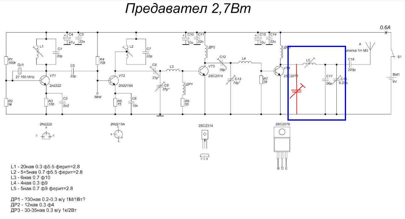

Схемотехника на грани фантастики! ;)
Зачем такое непонятное согласование по входу предвыходного и выходного транзисторов? Каскады ведь работают в режиме С, вполне достаточно постоянного разделительного конденсатора и резистора на корпус.
Пробовал - не получилось. Возможно я сделал что-то не так.
Добавлено after 7 minutes 51 second:
При таком монтаже и отсутствии экранировок весьма вероятны самовозбуждения.
P.s. А чем вызвано применение допотопного ГИР? Сейчас принято пользоваться Нановной. :)
Стабильност угадал - нет самовозбуждений, даже с модулятором. Пока нет.
Про ГИР - увидел роликов Виктора Гончарову в ютубе. Понравилось как работаеть. На интернет барахолке нашел неподалеко от меня ГИР и купил его. А и ГИР умееть работать в режиме волномера.
Не доучился до NanoVNA.

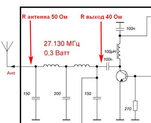

Не слушай тех кто не знает как это работает))
ты всё делаешь правильно.
выходное сопротивление предварительного каскада ~40 Ом
входное сопротивление выходнго каскада ~ 4 Ом
разница более чем в 10 раз...
поэтому нужен П-контур для согласования... иначе ничего усиливать не будет))
:tea:
я бы на выходе добавил ещё один конденсатор...
схема.jpg [48.71 KiB]
он улучшает фильтрацию гармоник...
у тебя передатчик аж 7 Ватт в антенне ! )) там столько гармоник... что будешь глушить всё подряд))
при 7 ватт в режиме класса "С" мощность второй гармоники (на активную нагрузку) будет ~ 0,7 ватт...
:shock:
на резонансную нагрузку будет ~ 0,07 ватт... что тоже дофига))
:shock:
короче... будет глушить всё подряд))
поэтому я бы на 7 ватт поставил не один... а сразу несколько П-контуров...
штук так 5...6 будет в самый раз)) чтоб вписаться в нормы по внеполосному излучению передатчика))
:tea:

Ну, как я понимаю у П контура две функций:
1. Согласовать сопротивления (импедансов).
2. Подавить гармоники.
Мой П контур только выполяеть согласование импедансов. Шаг за шагом успел лиш бы отдать мощь в ефире.
Вторая функция - подавление гармошек мне не удалось осуществить. Дело в том что методом тыка (емпирического метода) очень тяжело настройть двух или трех П контура один за другой. Выглядить что ето тонькое дело и без математики и проектирование не обойтись. В кратце, пробовал настройть двоиной П контур при помощи переменных конденсаторов - ничего не вышло. Кстати мой ГИР видить те гармошки.
Но так или иначе продолжаю ети занимания - блин интересно все. Думаю всем известно - есть такое понятие как высходящая спираль в процесе обучения...

Понятно. Вас всем понял.
Про П контур:
Взял ту схемку от даташите на 2sc2078:
https://drive.google.com/file/d/1zXZXqD ... share_link
Потом немножко поднастроил чтоб антена входила в резонанс.
Пробовал подключить и настройть тот тройной П контур (не получилось):
https://drive.google.com/file/d/17Y3gV5 ... share_link
Попробую сново и увидем что получиться.
При настройке многозвенных согласующих устройств и фильтров желательны "панорамные" приборы, приборы показывающие поведение контролируемых величин в широком диапазоне частот. АЧХометры, рефлектометры, векторные анализаторы и им подобные. Просто так при помощи вольтметра, осциллографа и ксв метра очень трудно попасть в нужные настройки, если нет богатого опыта налаживания такого рода устройств.
ёмкость коллектора маленькая (~50 pF)... попробуй по классической схеме... добавь конденсатор 300 pF.
123.JPG [105.58 KiB]
при 7 ватт...
R выход ~20 Ом
R антенны ~50 Ом
разница больше чем в два раза... надо согласовать сопротивления...
:roll:

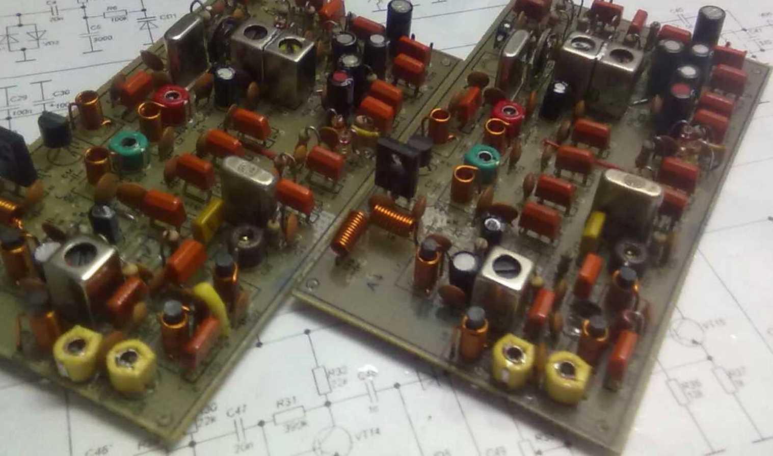

Добавлено after 10 minutes 45 seconds:
вот мой передатчик 0,3 ватта... два П контура...
схема_0,3 ватта.jpg [18.6 KiB]
плпта0_0,3 ватта.jpg [90.32 KiB]
плпта1_0,3 ватта.jpg [100.85 KiB]
катушки не правильно намотаны)) там меньше витков...
Добавлено after 6 minutes 15 seconds:
вот мой передатчик 2...3 ватта... два П контура...
схема_3 ватта.gif [15.54 KiB]
плата0_3 ватта.jpg [133.86 KiB]
плата1_3 ватта.jpg [88.71 KiB]
и т.д.
можно добавить третий П контур...
:tea:
