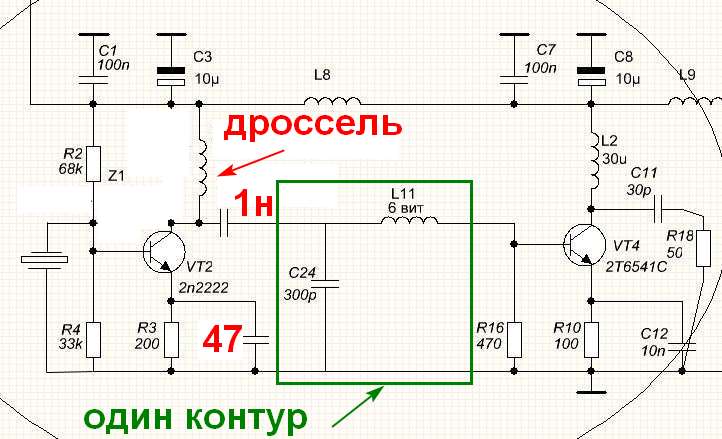

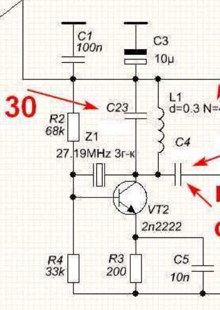

Эта схема
27 МГц.JPG [46.31 KiB]
крайне неустойчивая... для связи используется катушка 3 витка.
Но стоит только намотать чуть больше витков - 3,5 витка (на пол шышечки :))) ), как схема тут же возбуждается...
А чтоб схема не возбуждалась поставили гасящий резистор
27 МГц_1.jpg [50.79 KiB]
А ещё добавили резистор в эмиттер... Из-за него нельзя выжать из транзистора полную мощность.
27 МГц_2.jpg [49.21 KiB]
А нельзя сразу собрать нормальную схему которая не возбуждается ?
схема_5.jpg [47.82 KiB]
Слабая связь с задающим генератором и резистор автосмещения не позволяют схеме возбудиться...

Зато я вижу нормальное в ёмкостной связи кварцевого генератора и последующего каскада.
Сколько выходное сопротивление генератора ?
Сколько входное сопротивление генератора ?
Сколько ёмкостное сопротивление конденсатора 30 пФ на частоте 27 мгц ?
Сколько устойчивое усиление каскада с ОЭ ?
и т.д.
КТ603 и КТ608 в этой схеме прекрасно возбуждаются. Стоит только превысить коэффициент связи.
Нет никакой разницы между трансформаторно и автотрансформаторной связью.

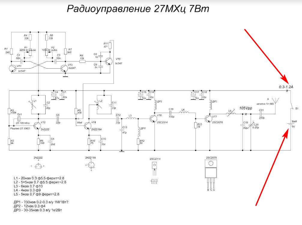

Всем сново привет! Не отказался и добил зверя. Правда все по другому получилось.
Начнем с того что сдобился фирменном ГИРом. Понял, что у меня с кол. контурам беда. Теорию знаю, но на практике не получалось. Взял ГИР - все понятно становилось.
Начал стройть схему на експериментальную плату - сново длинные провода и плохой монтаж. Но ето оказалось не на столько плохо как расстроеные контура.
Настроил контур задаюьего генератора на 2n2222. Добилься хорошим, четким сигналом. Построил следующий каскад на 2n2219. Амплитуда и мощь вырасли. ГИР в режиме волномера начал видить всю ето дело.
Потом сильно захотел добиться хоть бы одного вата на антене. Только согласование импедансов у меня еще одна беда. Один хорошим человек раньше сюда на форуме упомянул транзистора на 27МГц - 2sc2314, 2sc2078. Нашел даташиты и там увидел тестовые схемы с согласующих цепей, со моточные данны и емкостей. Сделал катушки и начал настрайвать. К мою удивлению все заработало.
На експ. плату успел добить около 3Вт на антену.
Перенесь все на печатную плату, сново настроил схему и добил около 7Вт в антену :shock: Ето только на передатчике без модуляций. Добавил модулятор. Подшаманил немножко резистором между модулятором и передатчиком. Модуляция получаеться практически 100% по амплитуде. Хотя по сути ето ШИМ, а не АМ.
1. на схеме общая потребляемая мощность передатчика = 9 V * 1,2 A = 10,8 Вт.
схема.jpg [43.53 KiB]
а выходная 7Вт ?
значит общий КПД передатчика = 64 %
по моему показания немного завышены))
один транзистор СВЧ спокойно выдаёт КПД 70%.
но у нас в схеме не один транзистор а четыре штуки))
даже если принять не вероятное что все транзисторы дают максимальный КПД 70%...
КПД 70% + КПД 70% + КПД 70% + КПД 70%
всё равно не получается общий КПД передатчика = 64 %))

2. а зачем в схеме два контура ?
TX.jpg [52.92 KiB]
так никто не делает))
так делают если в схеме есть умножители... Но у нас нет умножителя. Кварц работает на частоте 27 МГц...

Мощтность ориентировачная. Последний раз когда мерял токи, только оконечний транзистор потреблял около 1А. Без модулятора. Зато и радиатор такой большой.
Два контура ставил по незнанию - так настроил передатчик, так заработал и так оставил. Вбудуще наверно исправлю. Кстати ради интереса пробовал и с дроселем в коллекторе 2n2219, конечно работаеть.
А как вы посоветаете мне - какой контур лучше удалить?

я бы убрал первый контур... и оставил бы только дроссель...
TX.jpg [55.01 KiB]

Схемотехника на грани фантастики! ;)
Зачем такое непонятное согласование по входу предвыходного и выходного транзисторов? Каскады ведь работают в режиме С, вполне достаточно постоянного разделительного конденсатора и резистора на корпус.
Было бы неплохо сделать измерения:
- выходной мощности;
- тока питания выходного каскада.
При таком монтаже и отсутствии экранировок весьма вероятны самовозбуждения.
P.s. А чем вызвано применение допотопного ГИР? Сейчас принято пользоваться Нановной. :)
Понятно. :write:
