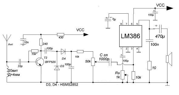

Была раньше мысль сделать детектор жуков по другому принципу. Просто после детектора поставить чувствительный УНЧ и динамиком на выходе. При приближению у жуку будет возникать акустическая обратная связь и динамик будет пищать. Правда руки так и не дошли.
Думаю метров пять дальности можно будет добиться.

Совершенно верно , вот эту схему собирал не однократно , в выходные еще буду один прибор делать , он и проще , и характеристики на порядок выше.
FANTOM_2.JPG [144.53 KiB]

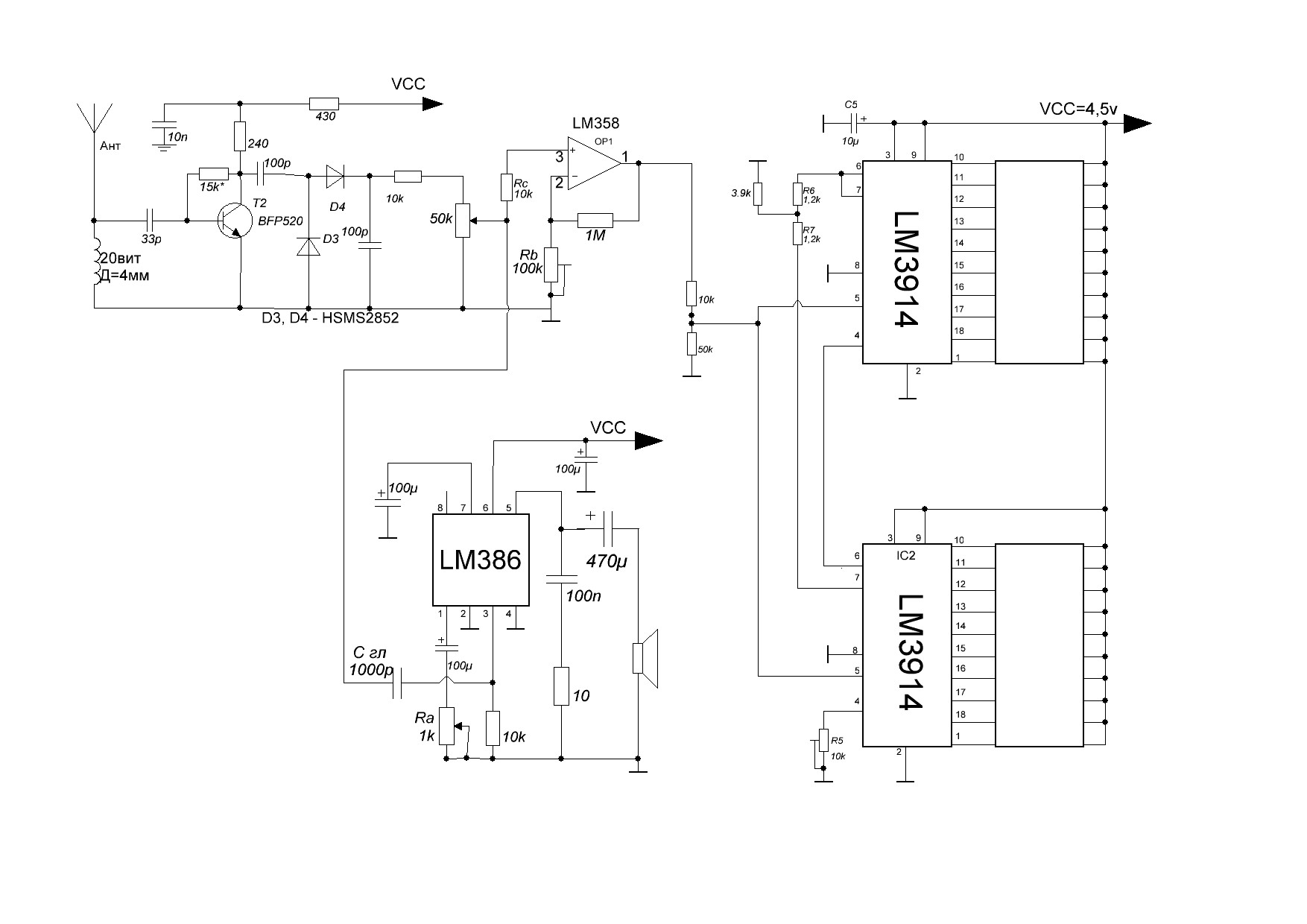

А выше приведенная схема лучшой этой по функционалу? И после 3914 что за коробки нарисованы (светики подразумеваются) ?

Это говорит о том, что 3102 открыт. Придется поставить R4=1М, а резюк в коллекторе уменьшать до сотен ом.
Коробки - это светодиодные блоки.

А чем эта ( download/file.php?id=96652 ) схема лучше схемы топикстатера? В ВЧ части транзюк на BFR-93A можно поменять? Стоит вообще за схему эту приниматься? И потом, зачем такая огромная шкала в 20 светиков :shock:
Так схема вот.
Все остальное просто сервис.
1.JPG [21.63 KiB]
